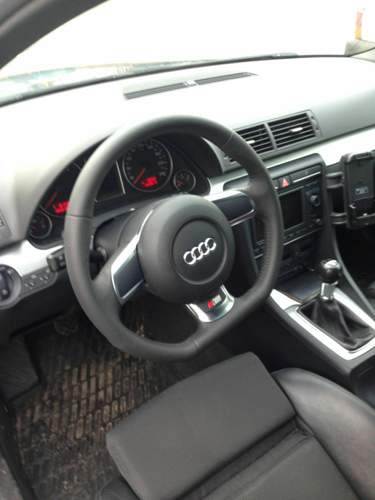

Ich muss hier mal wieder ausgraben. Folgende Situation:
Ich habe ein TT Lenkrad abgeflacht (8J0419091G) mit dem originalen Airbag (8J0880201J) dazu. Laut etka und meiner PR Nummer habe ich den Leitungssatz 4F0971589A verbaut. Jetzt versuche ich schon den ganzen Tag rauszufinden, welchen Leitungssatz ich benötige. Ich habe 3 verschiedene Teilenummern oder 2 bastellösungen :D
2.Frage: passen die originalen B7 MuFu Tasten ins TT Lenkrad. Optisch sehen die ja identisch aus, haben aber natürlich verschiedene TNs
So, kann ich selber auflösen. MuFu passen nicht. Airbagkabel bin ich noch nicht weiter.
So, Airbag Kabel vom TT habe ich nach Durchgangsprüfung umgepinnt.
MuFu Tasten sind bestellt.
Nächstes WE kommen die noch mit dem passenden kabelbaum rein und dann ist es vollbracht. Ist leider deutlich teurer geworden, hat sich für mich aber absolut gelohnt :)
Img-9151
Also Airbag furnktioniert jetzt? Sieht gut aus! Gefällt mir.
Ja Airbag funktioniert ganz normal (ist ja gleiches Airbag System).
Woher weißt Du das? Hast Du ihn getestet?
:D
@cepheid1 schrieb am 19. Februar 2017 um 11:07:07 Uhr:
:D
Ja, bin mit 40 gegen eine Wand und Airbag kam mir entegen :cool:
Haben die Kabel vom alten Airbagkabelbaum durchgemessen (da die Kabel alle schwarz sind, statt farbig:rolleyes:) und genauso beim neuen Kabelbaum umgepinnt (wegen 1. und 2. Zündstufe). Ist zumindest genauso angeschlossen wie beim originalen Kabelbaum, also sollte es laufen.
@exgubblah schrieb am 19. Februar 2017 um 11:56:12 Uhr:
Das bedeutet ja im Grunde genommen nichts anderes, als daß die Funktionskontrolle einfach durch ein Glaubensbekenntnis ersetzt wurde...
Im technischen Bereich ist das leider keine sinnvolle Alternative.
Die Funktionskontrolle ist durch penibles durchmessen jeder einzelnen Leitung gegeben.
Ich muss mich aber auch nicht rechtfertigen. Das System funktioniert und der Airbag löst auch aus (siehe Beiträge im A4-Forum).
Und ich nehme an wenn irgendwas nicht zusammenpassen würde, dass die Airbagkontrolllampe angeht. Also wirds schon passen.
