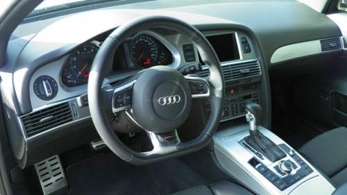

Falls du einen VFL fährst passt das vom RS6 VFL plug and play. Kosten gebraucht 600-800€.
@pfrumt schrieb am 17. September 2018 um 22:36:32 Uhr:

Wenn du ein Lenkrad von einem 4F in einen 4F bauen möchtest, musst du gar nix beachten. Die passen alle p&p. Es gab beim 4F Facelift das "sline-Sportpaket advanced", da war auch das Lenkrad mit dem runden Airbag verbaut. Das passt aber auch in den VFL. Die Airbagsteuerung ist exakt die Gleiche. Alle Modelle im 4F waren Zweistufig. Erst der 4G war einstufig adaptiv. Das vom RS6 4F passt natürlich auch. Da gibt es auch schöne Modelle mit Schaltwippen. Mit ein bisschen Suchen findet man schon Lenkräder für um die 600 bis 800 €. Aber dann bist du auf der sicheren Seite 😉
edit: Man konnte im RS6 auch ein "normales" Dreispeichenlenkrad ordern, wenn man den runden Airbag nicht wollte. Hab ich auch schon ein bis zweimal gesehen 😉

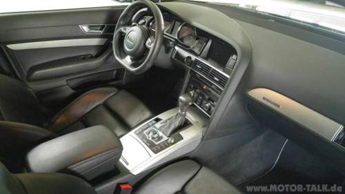

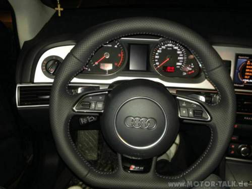

Bild 1 passt, Bild 2 nicht.
Bild-1
Bild-2
@Alwin83 allein die Steckerei passt vom FL nicht. Sind komplett anders inl. der TT Steckerei. Habe es selbst ausprobiert. Die FL Stecker sind größer. Luftsack passt auch nicht.
@pfrumt schrieb am 18. September 2018 um 08:30:51 Uhr:
Bild 2 ist auch nicht aus einem 4F 😉 Das ist der Lenker aus einem 4G 😉
Und mit einem Q7 Facelift-Airbag (der auch rund ist), passt auch das Lenkrad in den 4F. 😉
Siehe mein 4F auf dem Bild 😉

@pfrumt schrieb am 18. September 2018 um 08:34:39 Uhr:
Die Lenker aus dem 4G passen nicht, das ist richtig. Aber die aus dem A3/RS3 8V Sportback oder Q7 Facelift passen.
Die sind noch zweistufig gewesen.
Aber wie ich rausgelesen habe, möchte er ein Lenkrad aus einem 4F haben und in seinen verbauen und da muss er nichts beachten, die passen alle. Glaube auf den 4G hat er gar nicht angespielt. 🙂
