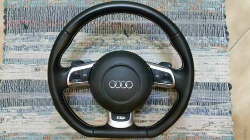

Hallo freunde besitze den a6 3.0 tdi quattro mit tiptronic OHNE schaltwippen am Lenkrad
ist es möglich ein abgeflachtes oder irgendein sline Lenkrad mit Schaltwippen nachzurüsten, wenn ja einfach wechselnoder doch viel umbau?????????

Nein freigegebn sind sie nicht. Aber passen rein brauchst nur nen anderen kabelbaum (teilenr 1-2seiten vorher).
Die lenkrader sind bis auf den kranz (kleinerer durchmesser als beim rs6 ) und airbag abdeckung identisch soweit ich weiß. Hab es selbst bei mir verbaut hab nur den kabelbaum getauscht eingebaut+codieren f. Schaltwippen fertig

Hi Leute. Hab in der Bucht dieses Lenkrad entdeckt.
151714979960 ist die ebaynummer kann hier mitm smartphone irgendwie grad keine links kopieren...
Kann mir jemand sagen ob das in meinen dicken 4f 2006 3.0tdi mit 4 speichen mufu lenkrad passt und ob ich den airbag von ner fachkraft in das angebotene le krad einbauen lassen kann?
Danke schonmal für euren Support.
Ein sonniges WE euch allen
Passen tut es! Jedoch wird die Airbag einheit nicht passen da die Form anderes ist. Also brauchst auch den passende Airbag.
ps: das lenkrad würde umgebaut somit erlöscht deine betreibserlaubnis( unten abgeflacht)
aber wenn ich das original von audi bestellt hätte wäre es ja auch unten abgeflacht gewesen... wieso erlischt da die be nicht?
Weil das lenkrad so direkt von Audi kommt, geprüft wurde und gutachten hat.
Das ebay lenkrad ist ein ummodelliertes original lenkrad und sowas darf man eben nicht. Weil abgeändert und nicht mehr original.
