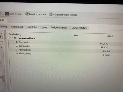

Super, danke! Habe den Thread mal überflogen und noch schnell den MWB 102 ausgelesen (Auto stand 1 Stunde nach dem abstellen)... sollten die beiden Werte gleich hoch sein?
@Andy_xy schrieb am 8. Februar 2018 um 20:05:11 Uhr:
Ja, ungefähr gleich. Wert 1 ist Fühler am Kat und der andere ist Temp.-Fühler vom DPF.
So sah das heute morgen aus, nach der langen Standzeit können da ja aber nicht über 50 Grad sein, oder? 🙂
Einen Fehler hat er aber nicht abgelegt, das kam ihm also nicht „unplausibel“ vor... komisch.
Welcher Sensor hat nun ne Macke? 038906088D? Den habe ich erst tauschen lassen...
Und bzgl. Ölstand: wie messe ich das mit dem schwarzen Peilstab? 😁
Konnte das jetzt tatsächlich nicht 100%ig beurteilen.
Oh. Die 50° kommen vom Sensor am Kat. Damit ist dessen Wert unplausibel.

Ich wollte hier nochmal eine Rückmeldung geben falls mal jemand anderes betroffen ist.
Die Teilenummern für den 2,7 TDI (BPP) lauten wohl wie folgt:
Abgastemperaturgeber (hinter dem Vorkatalysator): 038 906 088D
Abgastemperaturgeber (vor Dieselpartikelfilter) Fahrgestellnr. bis 4F-8-140 061: 038 906 088D
Abgastemperaturgeber (vor Dieselpartikelfilter) Fahrgestellnr. ab 4F-8-140 062: 059 906 088BH
In meinem Fall sind also beide Sensoren baugleich, ich habe zwei mal den Sensor 038 906 088D verbaut.
Im Dezember hatte ich den Wagen mal mit dem Auftrag in die Werkstatt gegeben, den Sensor nach dem Vorkatalysator zu wechseln. Scheinbar wurde aber der Sensor vor dem DPF gewechselt und der vordere Sensor lieferte laut Messwertblock 102.1 immernoch falsche Werte (Beispiel siehe Anhang, 58 Grad bei -5 Grad Außentemperatur nach ca. 10 Stunden Standzeit).
Habe jetzt also wirklich nochmal den Sensor nach dem Vorkatalysator wechseln lassen (inkl. Abriss, Ausbohren etc.) und nun schon zwei Wochen Ruhe. Ich denke/hoffe das war es nun... toi toi toi 😁

MWB 102 gelesen...nach ca 15h Standzeit heute morgen mit Aussentemperatur ca.11,5 Grad , zeigt 102,1 135 Grad Abgastemperatur nach Vorkat und 11,8 Grad Abgastemperatur vor Partikelfilter...Also Abgastemperatur nach Vorrat nicht korrekt..
Während der Fahrt habe ich ich ca 100-120 Grad unterschied..
Soll ich jetzt nur Vorkatmesssensor oder beides wechseln ?
