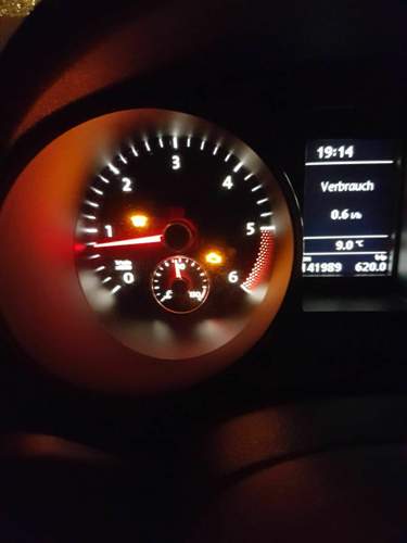

Meine Fahrzeugdaten: Golf 6 Variant 2.0 TDI, 140 PS, MKB: CFHC, EZ.:08/2011
- 2. Brief v. VW 09/2016, Rückrufaktion: 23R7
- 29.09.2016, km: 140.721 – Softwareupdate
- Erfahrungen nach dem Update: Hört sich im Leerlauf etwas rauer an, besser im niedrigeren Drehzahlbereich fahrbar, etwas Verlust an Spritzigkeit, aber kein Ruckeln oder Stottern
- 07.10.2016, Warnleuchte “Motorsteuerung gestört“ bei 120 km/h an, VW-AH informiert, MKL ging von alleine wieder aus
- 20.10.2016, Warnleuchte “Motorsteuerung gestört“ u. Warnleuchte „Abgasanlage gestört“ gehen an und Motor geht in Notlaufprogramm bei 180 km/h, km: 141.989, siehe beil. Foto (im Stand fotografiert)
- 21.10.2016 – Termin bei VW-AH… Fortsetzung folgt

Wäre ich schon bedient, genau davor hat man doch angst und macht sich noch die nerven kaputt :(
