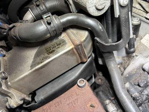

Den Kühler habe ich in 3 Tagen, ohne Streß, ausgebaut- mit Aceton gereinigt- zusammengebaut und eingebaut. Dichtungen alle neu!!
Hallo @pfrumt ,
wenn ich das richtig gesehen habe – ich glaube, auch in einem anderen Thread – hast du den AGR-Kühler schon öfter ausgebaut und gereinigt. Ist zwar schon etwas her, aber vielleicht kannst du mir sagen, ob sich das Reinigen deiner Erfahrung nach wirklich lohnt. Oder hattest du danach wieder Probleme und musstest den Kühler am Ende doch tauschen?
Bei mir steht demnächst der Austausch der Regelklappe an (laut Werkstatt beschädigt, plus Fehlermeldung P0401 – Durchsatz zu gering, MKL geht mittlerweile auch immer wieder an). Ich bin mir ziemlich sicher, dass der AGR-Kühler mit 320.000 km Laufleistung auch nicht mehr topfit ist.
Normalerweise würde ich auf Nummer sicher gehen und die komplette Einheit tauschen – aber der AGR-Kühler kostet inzwischen 700–800 €, weil’s ihn scheinbar nur noch als Originalteil gibt, und das ist mir ehrlich gesagt zu viel.
Wenn ich’s selbst machen würde, würde ich die Reinigung direkt mit erledigen. Leider bin ich nicht so der Schrauber, deswegen macht das ein Bekannter für mich. Und gerade weil das Ganze ziemlich aufwendig ist, will ich ihn nicht veräppeln und das Teil nach einem Monat wieder auseinandernehmen, weil die Reinigung nix gebracht hat und die Fehlermeldung weiterhin kommt.
Daher meine Frage: Hat die Reinigung bei dir auf lange Sicht etwas gebracht?

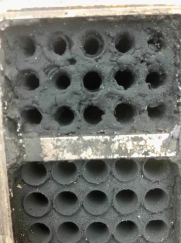

Der BPP ist EU4 und von der Konstruktion her ist dessen AGR-Kühler unterschiedlich im Vergleich zum EU5 V6 TDI AGR-Kühler. Bei den EU5 V6 TDIs scheint das Reinigen des AGR-Kühlers tatsächlich etwas zu bringen bzw. dann auch u.U. wirklich nötig zu sein. Bei dem EU4 V6 TDI (2.7 TDI BPP) würde ich zunächst andere Wege gehen:
Das AGR-Mischrohr (kommt strömungstechnisch nach der DK) ist der typische "Zusetzkandidat". Bei mir waren z.B. die Ausströmöffnungen völlig zu, so dass es zu dem Fehler "AGR-Rate zu gering" kam. Die Reinigung beseitigte das Problem:

Das Ding nennt sich Regelklappe. Dort verschleißen die beiden Buchsen der Wellenaufhängung. Diese Regelklappe ist am AGR Kühler angeflanscht und lässt sich durch 6 Schrauben abkoppeln. Die Röhren im Kühler, Zigarettendurchmesser, waren bei mir komplett zu gesottet. Irgendwo hier im Forum existieren auch Bilder davon. Und ja, das Reinigen bringt was. Der Kühler selbst geht selten kaputt. Denn dann hätte man Kühlmittelverlusst. Die beiden Injektoröffnungen vom Mischrohr sollten mit gereinigt werden. Unten ein Beispielbild und von welchem Motor reden wir überhaupt? Und, eventuell ist auch nur die angeflanschte Unterdruckdose defekt. Oder irgendwo ein Leck im Unterdrucksystem.

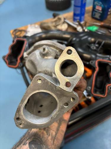

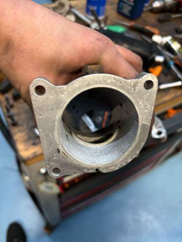

Die Unterschiede zwischen EU4 V6 TDI und EU5 V6 TDI sind mir nicht im Detail bekannt – danke für den Hinweis. Mein Kühler sieht genauso aus und trägt dieselbe Teilenummer (059131111) wie in diesem Post von @pfrumt . Das Mischrohr und die Drosselklappe wurden bereits gereinigt. Mit "Regelklappe" meine ich das Bauteil das direkt mit dem Kühler verbunden ist - 059131063D.
@pfrumt
Mein Motor ist ein V6 2.7 TDI mit Kennbuchstaben BPP. Die Regelklappe wird, wie gesagt, getauscht – das Ersatzteil ist bereits bestellt. Dadurch wird auch die Unterdruckdose erneuert. Im Rahmen der Reparatur wird zusätzlich das Unterdrucksystem geprüft. Mir ging es nur darum, ob auch der AGR-Kühler mit getauscht werden sollte. Dank deiner Antwort und Erfahrung werde ich es zuerst mit einer Reinigung versuchen💪

Img-20250424-wa0021
Img-20250424-wa0019
Img-20250424-wa0020
Den Kühler selbst mit Aceton reinigen. Aufrecht hinstellen, Aceton einfüllen und einweichen lassen. Gegebenenfalls nachfüllen, da Aceton sehr flüchtig ist. Mit dünnen Bürsten reinigen. Alle Dichtungen und O- Ringe sind zu erneuern. Teilenummern zu finden unten im Link. Die Unterdruckanlage wird gern undicht im Bereich des Verteilers mit der Nummer 41. Dieser sitzt vorn rechts im Bereich des Kühlers. Dort reißen die Schläuche aufgrund der Hitze gern ein. Auf der Zeichnung falsch dargestellt. Teil Nummer 19 sitzt links unten im V auf dem Block und lässt sich schlecht entfernen.
