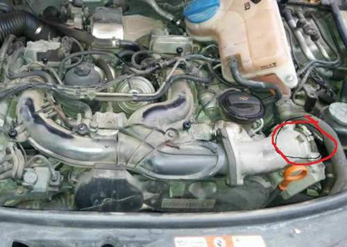

Was ist die Nummer 12 auf dem Bild? Die Stange von dem Bauteil ist lose und fällt immerwieder vom kugelkopf raus?? lg Marcus
AGR Bypass, also Unterdruckdose.
Möglicherweise ist in der Dose die Membran defekt.
Ich habe diese auch schon einmal ausgetauscht, weil der Fehler "Durchsatz zu gering" kam.
Die Stellglieddiagnose brachte zumindest Aufschluss...
Da das AGR Ventil auch mit Unterdruck arbeitet, fehlt dann hier dieser benötigte Unterdruck.

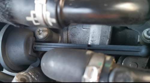

Bei mir ist ein Unterdruckschlauch(Plastikrohr) zum AGR Ventil gebrochen. Wir haben dann für sechs Euro einen Schlauch dafür eingesetzt. Erledigt.
