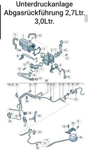

was ist denn die nummer 12 das teil macht komische geräusche bei mir! bitte um hilfe!
Umschaltklappe Abgaskühler...
Wird der abgekühlte Motor früh bspw. gestartet, so wird zunächst das Abgas am Abgaskühler vorbeigeleitet, um den Katalysator usw. auf Funktionstemperatur zu bekommen.
Erreicht das Abgas eine entsprechend hohe Temperatur, so wird die Klappe wieder umgesteuert.
Nr. 13 ist die Unterdruckdose... wahrscheinlich Membran defekt.
Ersatzteil beschaffen und austauschen.
Bitte vorab ausbauen und prüfen, ob die Umschaltung leichtgängig ist.
Ach ja: Motor / Baujahr deines Fahrzeuges wäre hilfreich.
2.7/3.0TDI:
https://rover.ebay.com/.../0?...
@A4TDI-Fahrer schrieb am 9. Dezember 2019 um 17:38:26 Uhr:
Umschaltklappe Abgaskühler...Wird der abgekühlte Motor früh bspw. gestartet, so wird zunächst das Abgas am Abgaskühler vorbeigeleitet, um den Katalysator usw. auf Funktionstemperatur zu bekommen.
Erreicht das Abgas eine entsprechend hohe Temperatur, so wird die Klappe wieder umgesteuert.Nr. 13 ist die Unterdruckdose... wahrscheinlich Membran defekt.

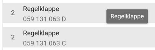

3 liter tdi ASB
BJ 12/2006
Regelklappe mit Teilenummer
Die Unterdruckdose wirst wahrscheinlich nicht einzeln bekommen sondern nur die komplette Regelklappe. Würde trotzdem beim Freundlichen nur nach der Druckdose fragen. Ansonsten mal beim Ersatzteilehändler nachfragen.
Gibts einzeln.
