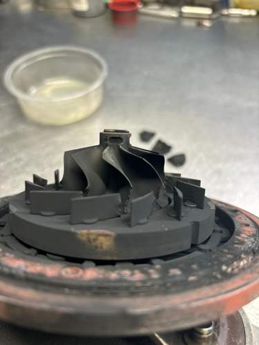

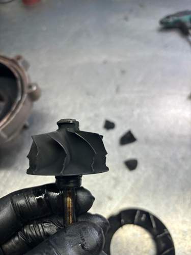

Hallo, hat jemand mittlerweile beim Ausbau der Krümmer Erfahrung sammeln können? Wie ist es gelaufen? Ich habe das 'Krümmer Trümmer' Problem, wodurch die Teile abbrechen und den Turbolader abgasseitig zerlegen. Es gibt die älteren Krümmer aus Gusseisen. Ich habe welche gekauft und wollte sie einbauen. @a3Autofahrer hast Du mal diese Krümmer ausgebaut und von einem Erfahrungsbericht was mitbekommen? Ich habe jetzt einen neuen Lader eingebaut und hoffe daß er noch nicht wieder kaputt ist. Nach Elsawin sieht der Ausbau nicht so schlimm aus. Hängt wahrscheinlich davon ab, ob Bolzen abreißen.

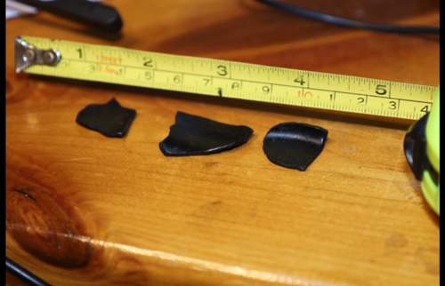

Leider nein, ich habe noch keinen Krümmer ausgebaut. Irgendwo hatte ich mal gelesen, dass die 3.0 TDIs andere Krümmer bekommen haben, als die 2.7 TDIs. Vermutlich wegen des größeren Laders und der höheren thermischen Beanspruchung des 3.0 TDI. In dem Dokument wurde über Luftspalt-Isolierung geschrieben, also eine Art Doppelwandung, um Wärmeverluste zu reduzieren. Wenn dann solche Bruchstücke dieser Wandung in die Turbine knallen, dann ist das echt schlecht.
@a3Autofahrer schrieb am 27. April 2024 um 00:23:21 Uhr:

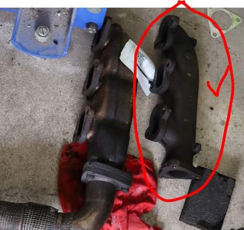

Danke für die Rückmeldung. Diese Problematik hat Herr Parkin von Darkside bei seinem 3.0 TDI Projekt Auto auch thematisiert. Bei ihm ist ein noch teurer Upgrade Lader zerlegt worden. Ja, genau, sie haben durch die Doppeltwandung mehr thermische Isolierung erreichen wollen, aber die Innenwand scheint die Abgastemperaturen nicht längerfristig aushalten zu können. Nach Parkin im Video denkt er auch, daß diese Innenwand die Abgaszuführ Richtung Turbo verbessert und eine leichte Rückführung der Abgase in den Brennraum verhindert. Parkin hat dann auch auf die älteren Gußeisen Krümmer zurückgegriffen und verkauft sie als Ersatz. Man kann die Teile aber günstiger in der Bucht finden.
Teilenr.
059253034P
059253033P
5900109
Link:
Gußeisen Krümmer

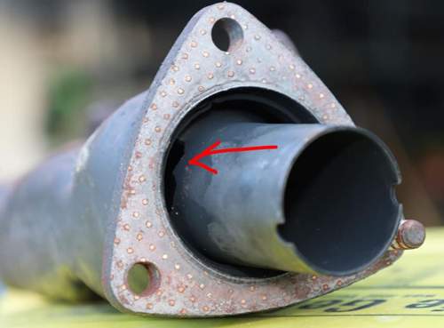

ich habe nun die Abgaskrümmer mit der Gußeisenversion ersetzt. Bei mir waren Teile - weiter oben gezeigt - von der Bruchstelle (Bild1 hier) der Doppeltwandkrümmer im Lader gelandet und das Turbo-Rad Abgassetiig zerstört. Gußeisen Ersatzkrümmer Teilenr.: 059253033P (links) 059253034P (rechts) passende Zwischenröhre#: 5900109 Paar neue Dichtungen dazu.

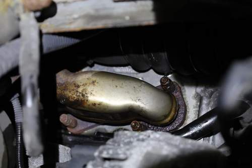

Die Arbeit ist etwas fummelig. Die Mutter vorne links unten ist schwer zu erreichen. Motor habe ich etwas angehoben, nachdem die Motorlager und den Stabi gelöst waren. Die rechte Seite ist viel einfacher nachdem LLK-Schläuche/Röhre weg sind. Turbo und Turbofuß Entfernung hilft die Zwischenröhre auszubauen. Zum Glück sind keine Mutter/Gewinde abgerissen. Jeder Krümmer hat 6 Mutter zu lösen. Diverse Verlängerungen und Ratschen sind zum Einsatz gekommen, da man sehr verwinkelt arbeiten muß - auch ohne Hebebühne.
