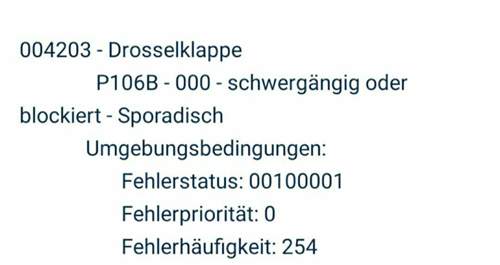

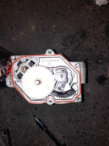

ich war fehler auslesen drosselklappe
P106b-000 schwergangig oder blockiert -Sporadisch
Fehler gelöscht nach löschen ist nicht mehr gekommen
Themenstarteram 14. März 2021 um 7:11

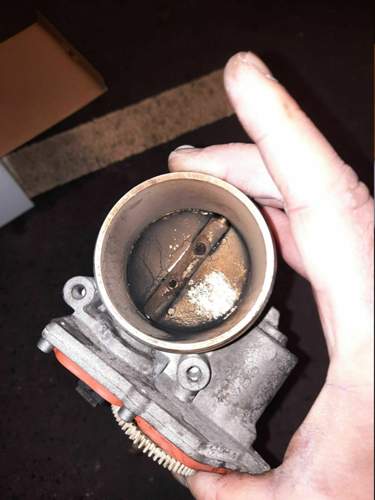

sollte man trotzdem due drosselklappe runternehmen jnd sauber machen wenn zeichen nicht mehr blinkt oder leuchtet nach dem Fehler ausgelesen wurde und gelöscht wurde

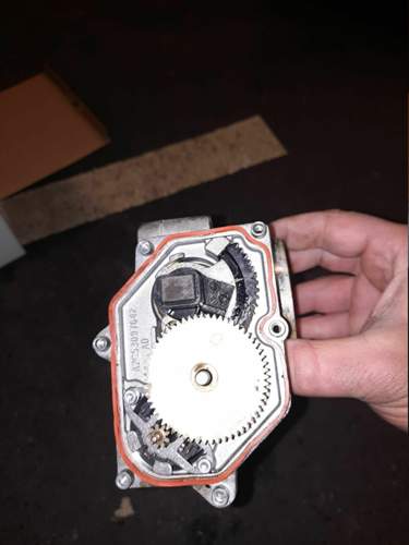

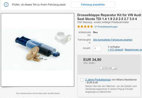

Drosselklappe ausbauen (6 Schrauben + 1 Stecker). Dann vorsichtig den Deckel vom Motor abnehmen.
Dann wirst du fest stellen, dass die Zahnräder wohl nicht mehr alle Zähne haben. Entweder dann eine neue (oder gebrauchte) DK kaufen oder bei ebay einen Repsatz aus Kunststoff oder Messing kaufen (kann ich nichts über die Qualität sagen).

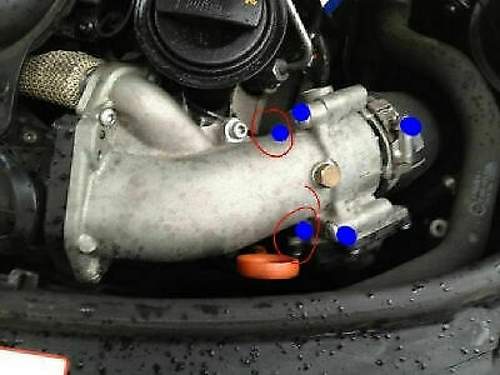

ich wollte gestern drosselklappe runternehmen aber wie komme ich auf die untere Schrauben zu runternehmen
