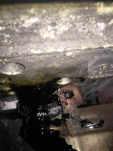

Da musst du schon ein bisschen genauer werden welch n Deckel meinst du ??? Wo kommt der Qualm? Schaue dir mal genau die abgaskrümmer an !!! Hätte das schon mehrmals das die kupferdichtung der Injektoren undicht werden und dadurch Abgase über das entlüftungsloch über den abgaskrümmern abblasen müsste auch einen verkokelung zu sehen sein !!

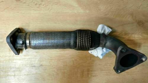

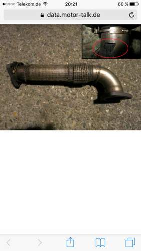

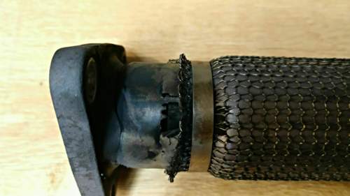

wird wahrscheinlich das Rohr unterm Turbo sein, was vom Abgaskrümmer Fahrerseite kommt, reißt gerne. Ansonsten wie Vorredner, Injektoren Kupferring platt, dann kommen Abgase über Entlastungsbohrung raus, schön aufn Krümmer:-( Bild dazu kommt gleich
So, der obere Teil ist der Motorblock, der untere der Krümmer. Mittig die Bohrung und schwarz halt, naja.

Bei mir sah es so aus... auch Abgasgeruch im. Innenraum... Das waren die Injektoren 1 und 3
Ich hatte eine defekte Injektordichtung. Wurde immer mehr und mehr bis der Motor am Ende aus der Haube mehr, als aus dem Auspuff gequalmt hat

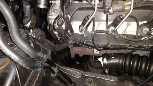

Bisher habe ich den Krümmer ausgebaut und das AGR-Ventil gereinigt und sämtliche Dichtungen ersetzt, an die man dabei gekommen ist. Leider habe ich nicht geguckt, ob der Krümmer (Gusseisen) gerade ist.
Die Rohre unter dem Turbo habe ich mir mit einem Endoskope angesehen, konnte aber keinen Rußaustritt erkennen und das Rohr unter dem Turbo bekommt man wohl nicht so leicht ab.
Wo kommen bei defekten Injektor-Dichtungen die Abgase heraus, bzw. wo sitzen diese Öffnungen genau? Es brennt in den Augen, wenn man seinen Kopf beifahrerseitig neben den Turbo hält, bei einer Regeneration sieht es so aus, als wenn die Abgase unter dem Luftfilterkasten herauskommen und es räuchert aus Radkasten und Motorhaube Beifahrerseite. Ich nehme an, dass die Abgase mit Druck unter den Luftfilterkasten gepustet werden, so dass man nicht sieht, wo diese herkommen.
