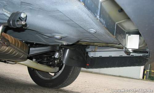

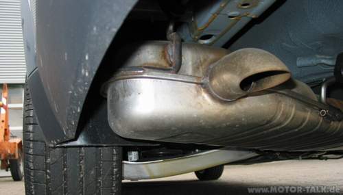

Einzig die Auspuffkonstruktion .... Rohr --- DPF ---- ganz viel Rohr ----- kleiner runder ESD mit Abgasrohr nach unten .... endet aber schon einen halben Meter vor Ende des Autos ......
ISt das normal, daß der ESD so weit vorn endet ??? (110KW EZ 9/07) Sieht aber so aus als wäre es noch der erste Originale Auspuff ....

Bezüglich ESD beim Caravan (die Info gehört in Deinen Text schon rein!) anbei zwei Bilder zum Vergleich. Diese stammen von einem MY 2005,5 nach 2100 km bzw. 30 Tage nach Zulassung. Dürfte bei Dir dito aussehen.
2005-10-29-16-15-img-3306
2005-10-29-16-15-img-3307

ESD sieht definitiv anders aus, mache Mittwoch Foto .... hatte mich auch gewundert, weil die bei ibäh auch alle so aussehen wie auf Deinem Foto ....
