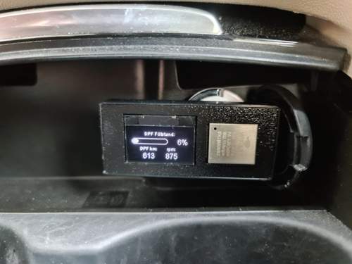

Die Anzeige über OBD2 ist in rund 10 Sekunden montiert.

Hallo wie heißt das Gerät und wo bekommt man es?
Danke für deinen Betrag
@giantdidi schrieb am 11. Dezember 2022 um 23:46:26 Uhr:
Hallo kannst du mir und den anderen die es auch wissen wollen, wo man so ein Gerät bekommt. Fahre selbst auch INI 2.0 Diesel D20DTH Danke
Das stellt jemand in der Insignia B Facebook Gruppe her.
Man kann aber auch ein einfaches OBD Dongle bei Amazon oder ebay kaufen und eine kostenlose App wie OPL Monitor benutzen.
