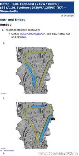

@fofodave schrieb am 27. Dezember 2018 um 22:41:32 Uhr:
Ich meine den neuen 1.0 EB.
Ja, der hat Steuerkette.
der 1,0 l hat keine Kette, sondern weiterhin sein im Ölbad laufendes Riemen, und das auch beim neuen 1 l mit Zylinderabschaltung, nur der neue 1,5 l 3 Zylinder hat eine Kombination, aus Steuerkette und im Öl laufenden Riemen.
Nein der neue 1.0 im focus und der 1.5 haben kette.
So stehts im etis drinnen
4e4ee944-9e14-4265-927f-014482fb8c82
Ob das nicht ein Fehler im etis ist.... Aber sehr Interessent.
Alle anderen Quellen sprechen grundsätzlich vom Zahnriemen.
Es wäre echt zu klären, was nun stimmt. Das ist aber ein anderes Thema.
Gibt doch hier Leute die im 1.0er Werk arbeiten, die werden ja wohl was dazu sagen können?
Der 1.5er hat definitiv eine Kette.

@Courghan schrieb am 29. Dezember 2018 um 09:09:48 Uhr:
Das kann ich ganz klar verneinen.
Alle ecoboost 3 Zylinder, egal welche Generation haben im Ölbad laufenden Zahnriemen. Steht in der technischen Doku von Ford. Ein Blick unter die Haube beim 1.5Ecoboost bestätigt dies auch ganz klar.
Es macht auch keinen Sinn, da Zahnriemen in allen Attributen der Kette weit überlegen ist, am meisten bei den Kosten. Da wäre Ford ganz schön blöd, davon wieder weg zu gehen.
Einzige Ausnahme ist der 2 Liter Ecoblue, der hat beides. Riemen zum Antrieb einer Nockenwelle, dann eine Verbindung der beiden Nockenwellen mittels Kette. Das ist aber nicht problematisch und dürfte keine Probleme machen
Jetzt wird es aber Interssant.
Und hat jemand einen Plan wann der Riemen gewechselt werden muß?
In Etis kann ich z.Zt. kein Service Jornal für meinen 1,5 EB mit 150 PS Automatik aufrufen. Bei dem 1,0 Motor geht es schon.
Dann erstelle dir einen Wartungsplan für den 1.0EB, dann kannst du sehen ob der einen Riemen hat und wann der Wechsel ansteht. Wäre der nächste Anhaltspunkt
Aggregateriemen alle 240000 Km oder alle 10 Jahre ern. Explizit von Zahnriemen steht da nix beim 1,0 EB.
Beim 1,5 EB geht's immer noch nicht
Auch wenn ich auf Wartungsplan gehe. Meiner im ST hat Kette der 1.5 200Ps. Etis ist die Seite die stimmen muss und nach der richten wir uns. Alles andere können falsche daten sein.
Und was sagt dir wenn du die Haube öffnest ob der Zahnriemen oder Kette hat ?
