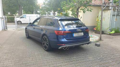

ich hab mal eine Frage.
Es kam zwar in einem Thema schon mal auf
(https://www.motor-talk.de/.../...utige-auspuffanlage-t5454477.html?...),
jedoch wurde nicht wirklich näher drauf eingegangen und ist nun doch schon ein paar Tage her.
Die Frage ist, kann man die 2-flutige Optik der AGA vom TFSI auch beim TDI umsetzen? - Bezogen auf das VFL-Modell.
Also anscheinend geht rechts der AdBlue-Tank im Weg um, aber gibt es da eine elegante, legale Lösung, wie man sowas realisieren kann oder heißt es in dieser Sache entweder TDI oder Optik?
In dem Thema wird hierauf (https://www.motor-talk.de/.../...4-flutige-auspuffanlage-t5425669.html) verwiesen, allerdings ist das ein B8 und es soll auch keine Duplex sein, sondern die Serien-TFSI Anlage.
Man mag sich drüber streiten, aber ich finde die symmetrische Optik der Endrohre deutlich ansprechender.
Ich danke euch schon mal
6 Antworten
Das Hauptproblem wird darin bestehen, den AdBlue-Tank zu verlegen.
Jemand hier im Forum hat diesen Tank wohl in die Reserveradmulde verlegt. Vielleicht meldet er sich ja?
Alternativ zum TDI kannst auch nen g-tron nehmen. Der hat auch die 2.0 TFSI Optik hinten und ist ähnlich günstig wie ein TDI, wenn du Langstrecke fährst. Allerdings dann halt ohne VC und Quattro.
Guten Abend,
tatsächlich habe ich mich an diese Aufgabe gewagt den original Adblue Tank unter dem Auto zu entfernen und einen A8 Tank in die Ersatzradmulde einzubauen. Der oben genannte Beitrag stammt von mir.
Ich habe mich ja für eine komplette Edelstahlanlage entschieden, Soundmodule wären aber auch möglich gewesen (Platztechnisch).
Gruß Michi
Ich habs geschafft die TDI Optik auf Doppelflutig auf beiden Seiten umzubauen.
Also möglich ist es bestimmt.
94d84587-00c1-406e-b154-ecb9b54d521f
@Michi373 schrieb am 19. August 2020 um 20:37:32 Uhr:
Guten Abend,
Gruß Michi
Hey dein Beitrag ist echt super doch habe ich eine frage wie groß war das gewinde das du rein schneiden musstest und wo genau hast du den hin platziert? Würde mich brennend intressieren
