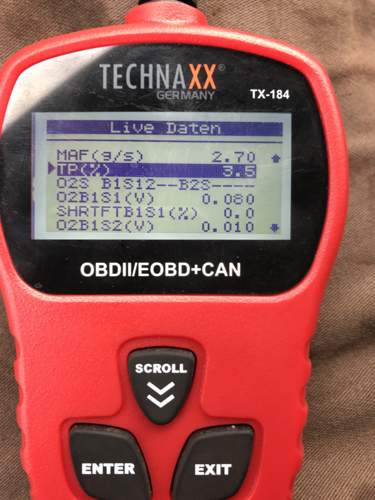

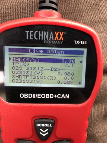

Ein regelmäßiges schnelles flackern kann normal sein.
Ich wäre jetzt davon ausgegangen, das sich beide gleich verhalten müssen.

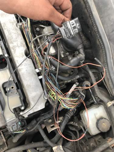

Ja ich seh jetzt so am kabel bis MSG garnix stecker sind auch ok
Also die heizung schaltet sich extrem spät an hab vorhin mitgezählt knapp 2,5 min gedauert bis das licht angefangen hat zu flackern
Und kann nix beeinflussen mit wackeln oder leichtem ziehen
Es schaltet sich einfach nur spät ein

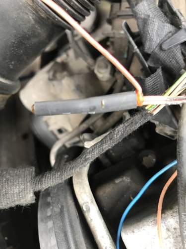

Was soll das sein? Ist das das Kabel von der Sonde? Sind es die gleichen Kabelfarben?
Früher hat man so kabel zusammen gemacht
Heute würde man z.b wagoklemme oder löten machen
Soll ich das mal aufmachen und löten?
Also es kommen 2 kabel aus dem msg raus für an die lambdasonde und die gehen an dem punkt in eins zusammen und das geht dan an den stecker von sonde 2
Und ja es sind die selben farben

Vom MSG kommen keine Sonden-Kabel die gebrückt werden dürfen. Welche Kabelfarben sind das denn?
Ich habe gerade im Schaltplan geschaut, da kommen tatsächlich 2 Leitungen für die Sondenheizung, das ist wohl normal so, die Verbindung sollte aber im Kabelbaum umwickelt sein.
