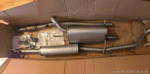

Schau das Foto unter dem Beitrag an.
Das ist die Abgasanlage von den eBay Verkäufer eternal-store.
Lohnt sich der komplette Austausch der Auspuffanlage, wenn nur das Flexrohr defekt ist ?
Nur das soll laut örtlichen Teilehändler glaub ich 40 oder so kosten.
Kommen noch Montage e.t.c. dazu.
Aber lohnen sich die 20€ mehr für den kompletten Austausch ?
Ich denke es ist nur der ESD defekt und MSD rostig?
Ich muss zur AU in einem 3/4 Jahr.
Ist der Auspuff ok oder eher Asia-Ware, sodass ich mir pünktlich zum TÜV einen neuen besorgen kann.

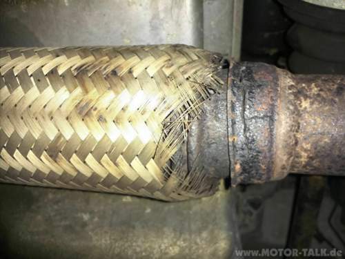

Die Bügel an den Haltungen sind verostet. Das Ende vom ESD ist rostig und schwarz (normal?) und beim MSD ist nur etwas Rost dran. Die Rohre sind auch berostet, aber ist glaub ich noch normal...
Der Auspuff ist noch in einem passablen Zustand, aber das Flexrohr ist nur defekt.
Rost ist zwar an einigen Stellen und ESD wackelt schon bei leichten Erschütterungen...
Ist der komplette Austausch oder nur der FR Austausch sinnvoll ?

Beim Corsa-C, Z12XE, Bj.2001, meines Sohnes war es auch so in der Art:
Flexrohr absolut defekt, der Rest war OK und nur leicht angerostet.
