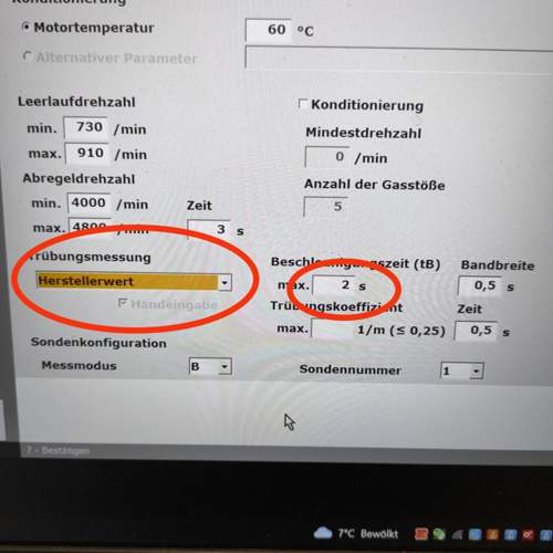

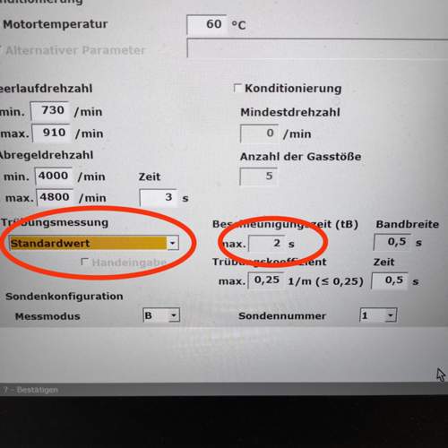

Ist nur die Zeit das Problem bei der AU? Die kann man idR anpassen. Meine standardmäßig sind's 2 Sekunden.

Da hatte ich allerdings von 2 Sekunden geschrieben, da ich zufällig kurz danach selber mal das Problem mit einen Ford Transit hatte habe mich im Programm "umgeguckt" und gesehen dass man eben doch die Zeit ändern kann, was ich bisher nie mußte in fast 30 Jahren. Keine Ahnung ob das EZ- oder Schlüsselnummergedingt ist. Morgen habe ich aber mindestens 1 Diesel-AU und gucke mal...

Hier mal Bilder vom 20er Womo Ducato. Wenn's nicht erlaubt wäre, könnte man es nicht ändern 😉

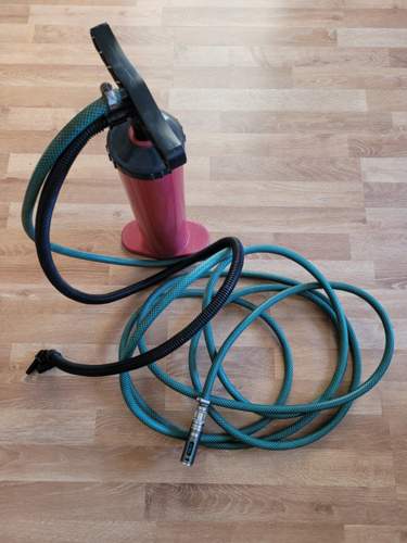

Bevor es an die teuren Teile geht, würde ich noch eine Dichtheitsprüfung vornehmen, vielleicht gibt es irgendwo ein Leck.

So eine Nebelmaschine kann man schnell selbst bauen, wenn man das nötige Zubehör hat. (siehe Bild) Über einen Tester könnte man sehen, ob der LMM oder das AGR-V arbeiten. Auch die Injektoren können über einen Tester geprüft werden. Du kannst es auch mit einen Reiniger oder Additiv probieren, so wie z.B. hier beschrieben:
