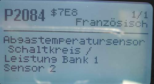

Guten Tag, unser Insi zeigt immer wieder Fahrzeug warten an, ausgelesen wurde der Abgassensor 2 Bank 1 dieser wurde darauf hin getauscht. Der Fehler kommt mal wieder, aber wir können uns beim besten Willen nicht vorstellen, das dieser schon wieder defekt sein soll. Hat oder hatte noch jemand das Problem?
Leistungsverlust oder anderes nicht feststellbar.
Liebe Grüße und danke

Also P2084 hatte ich auch vor Kurzem. Allerdings war da die Batterie hinüber und musste getauscht werden. Die Bordspannung war einfach schon zu niedrig und die Batterie wurde nicht mehr ordentlich geladen..
Seitdem ist ruhe.

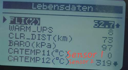

Bei den Lebensdaten, sieht man ja auch das der sensor nicht kaputt sein kann, er arbeitet ja bei sensor 1 steht immer eine 0, da weiss ich nicht ob da nicht evtl. auch eine Zahl stehen muss als 0?(sports tourer)

Guten Morgen, insi geht heute in die Werkstatt zur Reparatur und morgen zum TÜV der Abgastemperatur sensor 1 wird getauscht. Dann sollte wieder alles paletti sein.
Liebe grüße
Das ist DAS generelle Problem. Es sollten immer BEIDE Sensoren gewechselt werden!
