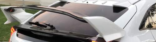

Hallo zusammen :)
habe meinen 1.5 Sport Plus vor kurzem privat gekauft…, laut Vorbesitzer war der R Spoiler schon drauf als er das Auto damals gekauft hat…Leider nicht eingetragen.
Der TÜV möchte eine ABE/ Gutachten sehen.
Wer kann mir vielleicht helfen und verfügt über Papiere dazu …
Der Vorbesitzer meinte der Spoiler wäre Original Honda? Wer weiß…
Kann man Papier dazu bei Honda finden oder im Netz als pdf. ?
Vielen lieben Dank für eure Hilfe ??????

Meine Vermutung - Du wirst nichts von Honda bekommen, da der Spoiler nur für den FK8 frei gegeben ist. In dessen Betriebserlaubnis ist er enthalten, für andere Modelle hat man sich sicherlich nicht die Mühe (und die Kosten) gemacht
Da gibt es nix - Der FK8 bekommt innerhalb seiner Typengenehmigung für Europa die ganzen Sachen abgenommen - wenn es sich um ein originalbauteil handelt muss irgendwo eine originalteile Nummer von Honda eingeprägt sein. Mittels dieser Teilenummer kann der Spoiler dann per EInzelabnahme eingetragen werden. Das Teil ist ja quasi dann quasi geprüft worden hat eine Zulassung an einem bauartähnlichen Fahrzeug bekommen das 274 km/h mit dem Spoiler läuft. Bei Dir muss der Prüfer dann im Endeffekt nur schauen ob es Sachgemäß draufgebbaut worden ist mit den nötigen Verschraubungen - weiter muss er eine Probefahrt machen das hat er damals bei meinem Seeker Spoiler gemacht am FN2 - Autobahn / Landstraße usw... mein Seeker Spoileransatz ist bei 250km/h auf der Bahn nicht davon geflogen und nur mit speziellem 3M Kleber verklebt worden, da wurde er dann ordentlich eingetragen.

Da geb ich Dir REcht @CivicTourer in Bayern gehts noch ganz gut aber Du musst einen Sachverständigenprüfer finden der Bock auf Tuning hat und sich zeit nimmt. Ich hätte jemanden hier bei uns in Hersbruck. Ansonsten zu RHD Speedmaster da dürfte es gar kein Problem geben, die haben auch sehr viele vergleichsgutachten, etc.. leider sind die etwas teurer weil fast Monopol ...
Ist das ein originaler R Spoiler?? Der kostet um 2000 Euro! Die Heckklappe ist eine andere, da die der Spoiler geclipst und verschraubt wird!
Gute Frage… hat der Original Spoiler nicht auch irgendwo sichtbar eine Nummer drauf?
