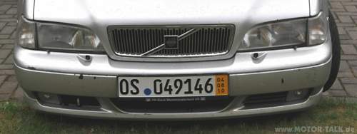

Bei meinem neuen alten hat wohl auch der allgegenwärtige Scheinwerfer-Wischer-Motor-Tod zugeschlagen.
Zudem hat da anscheinend irgendjemand die Wut bekommen und die Wischerarme irgendwie abgerissen/abgebrochen.
Siehe Bild im Anhang.
Zudem hat ein Superschlaumichel einfach die beiden Schläuche von der Wischwasserpumpe 'hochgebunden' (damits nix rausläuft) und ich jetzt jedesmal eine Teilmotorwäsche bekomme, wenn ich am Wischerhebel ziehe...
Zum einen sieht das richtig sch..ße aus, wenn da keine Arme mehr dran, aber ich werd nen Teufel tun und mir für teuer Geld neue (in der Bucht gibts grad welche für 35 Öhrows/Stück plus Blätter x2) nur zur Show kaufen...
Diese 'Täckpluggar' wären ja auch ne Idee, zumal ich den Stoßfänger eh neu lackieren will (muss), aber...

abflexen??? da kannste den krempel auch ausbauen und falls Du dich für Ersatz entscheidest frag mich einfach,ich möchte die Dinger gerade im Herbst/Winter nicht missen

Ich hab ehrlich gesagt noch nirgendwo eine wirklich gescheite Anleitung gelesen, wie man denn nun wirklich 'einfach' die Motoren ausgebaut bekommt. Der eine so, der andere so - viele Wge führen nach Rom.
muss hier noch mal einhaken, nicht dass Du mich falsch verstanden hast, die Motoren kann man schon wechseln, nur geht das halt nicht so ganz einfach, weil es eben "ehlende enge" zugeht da vorn. Genaue Anleitung kannst Du von mir bekommen, sowohl die "Richtige" vom "Wattis", als auch eine von mir....😉

die Anleitung hab ich als pdf, kann ich Dir mailen. Brauchte nur mal Deine E- mail Addy per PN.
Meine Anleitung kommt beim rechten Wischermotor ohne Ausbau der Steuergerätebox aus, man muss nur die Schelle vom Klimaanlagentrockner lösen und die Trocknerflasche etwas nach unten herausziehen. Die Schläuche sind lang genug, so dass das System nicht geöffnet werden muss. Dann noch den Hauptkabelbaum auf dem Motorträger lösen, sind zwei M6 Schrauben, dann kann man den kompletten Kabelbaum inkl. dessen Kanal soweit wegdrücken, dass man mit Geduld und Spucke den Wischermotor herausfummeln kann. Den muss man dazu ein paar mal rumdrehen, dass man mit der Welle an diversen Bauteilen vorbeikommt. Das war auch das, was am längsten gedauert hat, natürlich dann das hineinfummeln. Vorher noch den Frontträger vom Kotflügel lösen, nach vorn ziehen und mit der oberen Aufnahme über die Kotflügelspitze heben (Lappen zwischenlegen, sonst zerkratzt man u.U. den Lack). Dann hat man eigentlich genug Platz zu arbeiten. Ach so, von unten, heißt also Motorschutzwanne vorher auch noch raus und natürlich Blinker und Scheinwerfer, versteht sich. Beim linken Wischermotor kommt man um das Lösen des Kühlers nicht drumrum, ging wirklich nicht anders als in der Anleitung.
Wenn Du dann die Scheinwerfer schon mal ausgebaut hast, kannst Du die Gläser gleich abklipsen und zwischenzeitlich im Geschirrspüler deponieren. Sind rundrum einfache Federblechklammern, die man nur ausklipst, dann hast Du das Glas in der Hand. Evtl. vorher eine neue Dichtung besorgen, für den Fall, dass die vorhandene "hops" geht. Meine sind aber ganz geblieben und auch wieder dicht.....
Bei der Beschaffung der Ersatzmotoren aufpassen, die vom 850er passen, aber da muss die Welle getauscht werden. Die Wischerwellen vom V 70 sind ein bisschen länger, weil die noch in die Stoßstange müssen. Ist aber kein hit, die Motoren lassen sich einfach öffnen, rundherum vorsichtig die Plastiknasen mit einem kleinen Schraubenzieher aufhebeln--- VORSICHTIG, PLASTIKNASEN!!---, alte Welle raus, neue Welle rein, fettich.....
