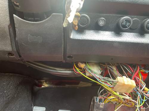

Mahlzeit,
wie bekomme ich die kleine Abdeckung unterhalb des Zündschlosses beim 1303 demontiert? Da sind keine Schrauben sondern so kleine Steckverbinder. Wie bekomme ich diese Zerstörungsfrei demontiert?
Für eine Antwort sage ich schon mal danke.

Eigentlich sollten da links und rechts ein Plastikstöpsel in den Löchern drin sein. Den von hinten vordrücken, rausgehen und die Blende nach unten schieben. Da sind jeweils kleine Metallwinkel an der Blende, die dann als "Gleitschienen" dienen.
Gruß 6Nder

Danke für die schnelle Antwort. Dann werde ich das mal versuchen. Ich war schon kurz davor. Habe dann aber gedacht, das wäre ja zu einfach. Aber damals war vieles halt noch simpler. Man kennt es halt nicht mehr.
