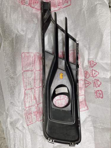

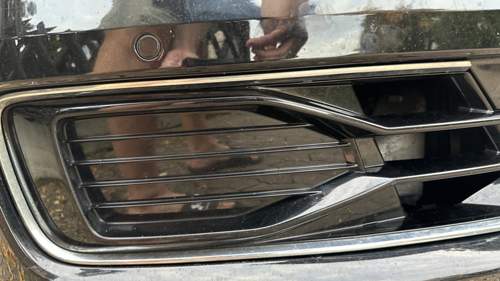

leider hatte ich neulich eine kleine Feindberührung mit meinem BiTu, Bj. 2015. Dabei hat sich kleinere Abdeckung, die hinter der größeren Gitterblende befestigt ist, gelöst und liegt nun im Innenraum hinter der Stoßstange (siehe Bild).
Wenn sich die Gitterblende ganz ausbauen lässt, würde ich da rankommen. Die Streben der Gitterblende lassen sich leicht lösen, nur im unteren Bereich traue ich mich nicht mehr weiter, ohne dass etwas bricht.
Hat jemand von euch vielleicht einen Tipp ohne die gesamte Stoßstange zu demontieren?

das Teil sollte man von innen nach außen abziehen (ausclipsen) können.

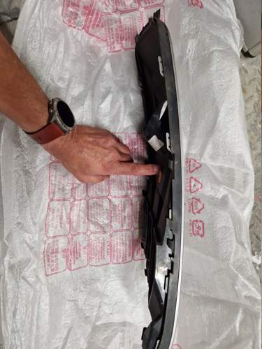

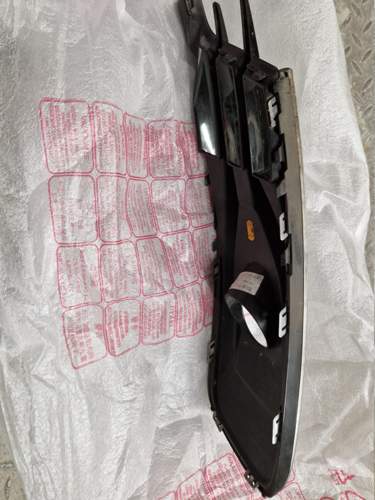

Da mir Jemand meine Radarsensoren geklaut hat habe ich mal ein paar Fotos gemacht.
Evtl. helfen sie Dir ja weiter ....
Edit:
wenn Du eine andere Perspektive des Fzg. möchtest, ...... kein Problem, mache ich dann zeitnah.

@brausebruno schrieb am 19. September 2023 um 09:39:50 Uhr:

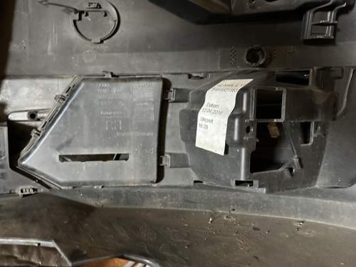

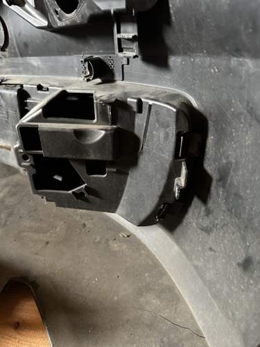

Hier mal Bilder von der Innenseite. Man sieht nicht wirklich viel. Da der Vorredner anscheinend erfolgreich von außen demontiert hat, kann er vielleicht nochmal genauer sagen, wie es am besten klappt. Da links 2 größere Nasen zu sehen sind, denke ich, er hat von der Grillseite her angefangen und vorsichtig oben und unten ausgehebelt.
ich schrieb doch oben schon von innen nach außen ziehen, so ist es auch im Reparaturleitfaden beschrieben. Da steht mit Hinweis auf einen Pfeil sinngemäß „Lufteinlassgitter von der Stoßfängerabdeckung abziehen“ und der gebogene Pfeil ist nahe dem Kühlergrill und zeigt nach außen.
Sei einfach ein wenig mutig und zieh mal beherzt an dem Teil :)
Innen ist von der Mitte her… man sieht auf dem Foto oben ganz gut, dass außen 2 Stecknasen sind, die würden abreißen, wenn man außen zuerst zieht.
Von innen nach außen - so wars! Ein kräftiges ziehen dazu begleitet von einem kräftigem Krachen. Dachte schon, dass sämtliche Nasen usw. abgebrochen wären, aber nein - da scheint der Kunststoff noch etwas auszuhalten!

Gernerell würde ich empfehlen, dass bei warmen Temperaturen zu machen, da die Nasen dann etwas "weicher" und weniger spröde sind. Typisch für Plastik.
