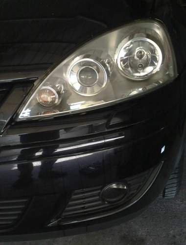

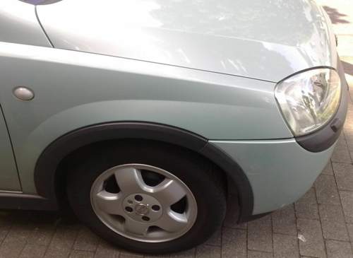

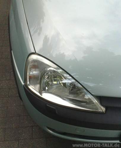

Was die Aerodynamik angeht: klaro, die ist besser, wenn das Teil voll versenkbar ist, auch wenn minimal.... Was die Optik angeht: nope, die finde ich bei den "draufliegenden" Abdeckungen 10000 % schöner. Siehe Vectra C Facelift: da hatte die Abdeckung die Form der Scheinwerfer: Hammer *sbber* Corsa C Modelle mit der SWRA finde ich auch besonders schön, aber das ist ja echt eine Geschmackssache. An meinem B Corsa z.B. sind die Düsen vom Vectra C Vorfacelift (keine Sorge ich nix illegales Xenon, einfach SWRA zur Sichtverbesserung). Die aber nur deswegen, weil die Facelift Teleskopteile 2 cm hinter der Stoßstange zu lang waren und der Rahmen im Weg war... 🙁. Original SWRA habe ich selber bei meinen geschwistern anchgerüstet aus demselben Grund und auch ohne Xenon. Guckst du Foddos und wie der Vectra/Signum aussahen, weiß ja eh jeder.
Sisters Corsa C Elegance 1
Sisters Corsa C Elegance 2
Bruders Corsa C Cosmo 1
