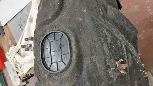

Hi jungs,
ich fahr am montag in den urlaub und das wird wieder was runter gespult... ich habe bemerkt das bei mir die abdeckungen in den raudhausschalen fehlen zum blinkerwechsel... suchfunktion spuckt nur andere abdeckungen raus aber nicht diese beiden!
hat jemand die teilenummer dafür?
mfg Luciano
4F0 809 967 B

Hat jemand ne Ahnung wie ich den Deckel wieder richtig dran kriege? Als ich die radhausschalde sauber gemacht habe hab ich auch den Deckel abgemacht und jetzt krieg ich den nicht mehr richtig dran, hat jemand ein Tipp für mich?
Etwas genauer wäre schon schön.....
Du meinst sicher die Abdeckung vom Blinkerloch... :D
Mach den Rand vom Gummi gut sauger, mit Schraubendreher den Rand auskratzen.
Dann setzt Du den oberen Radius ein und drückst abwechselnd links und recht den Gummi gegen die Radhausschale.... sie sollte quasi "einklicken/einrasten" für den unteren Rand kannst Du einen Schraubendreher zu Hilfe nehmen, ich kann es inzwischen ohne Hilfsmittel ! ;)
Sry bin auf ein Konzert eingeladen und wollte schnell mal die Blinkerloch:D Abdeckung dran klemmen denn die sitzt lose dran... Ich Versuchs mal gleich mit dein Tipp, Danke:)
Senti du bist der beste:) es hat geklappt das Ding sitzt wieder Stramm wie es sein soll. Das sollte zur FAQ gehören den in meiner BDA steht es nicht wie man das dumme Ding wieder dran kriegt...

sorry, dass ich dieses Thema aus der Versenkung hoch hole. Aber bei letzter Wäsche ist mir auch aufgefallen, dass die Kappe (wie ich hier gelernt habe für Blinkerwechsel) fehlt.
Also schnell gesucht gefunden bestellt (habe 11 € in der Bucht gelassen) Egal wie oft ichs versucht habe keine Chance es vernünftig einzuhängen. Naja ist auch mittlerweile 13 Jahre alt die Radhausschale vermutlich fehlt einfach Steifigkeit. Habe meinen Sonntagnachmittag also tatsächlich damit verbracht die komplette Schale auszubauen um dann auf der Werkbank den Deckel Stück für Stück mit nem breiten Schlitzschraubendreher einzuklipsen...
Zum Blinkerleuchtmittelwechsel, werde ich diese Kappe sicher nicht freiwillig entfernen
Isses denn original ?
Ich habe ebenfalls mal eine nachgekauft (Audi )
reingedrückt, fertig
