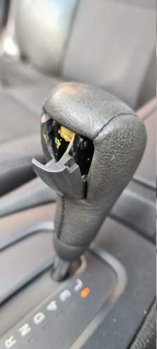

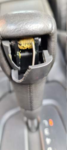

Moin, soeben hat sich an meinem Elch (S60 Bj. 2002 Automatik) die Kappe vom Taster zum Entriegeln am Automatikwählhebel zerlegt und hängt buchstäblich in Fetzen.
Frage: Wie kriege ich den Wählhebeknauf ab um diese Abdeckung zu tauschen? Gibt es ein Ersatzteil einzeln oder muss der ganze Knauf neu?
Zur Verdeutlichung habe ich Bilder angefügt.
Für hilfreiche Antworten schonmal besten Dank im Voraus

Ich hatte das bei meinem V70 auch damals. Man kann mit wirklich viel Gewalt den Hebel nach oben abziehen bzw den Knauf. Und dann kann man einen neuen wieder rausschieben. Dieser würde dann quasi einrasten. Ich kann mich aber nicht mehr dran erinnern ob die abdeckkappe dafür ab war beim aufsetzen oder ob die dran war.
Themenstarteram 6. Oktober 2023 um 15:58
Hat funktioniert, da muss man aber echt wie blöde dran ziehen.
Hab die Kappe jetzt erstmal wieder zusammengeklebt bis das neue Teil von Skandix da ist, hab das Ersatzteil da gefunden.
Mir war das Ding in Schweden kaputt gegangen im Urlaub und ich konnte so schnell kein Ersatz beschaffen bzw ich hatte meine ersatzteil ja noch zu Hause aus am spenderfahrzeug. Und damals habe ich den sperrstift mit kabelbindern hochgebunden musste man vorsichtiger fahren weil man konnte während der Fahrt auch in parkstellung gehen aber es hat funktioniert
Du glücklicher. Bei mir war die Stange innen herausgebrochen und ich wusste erstmal gar nicht was jetzt ab geht
