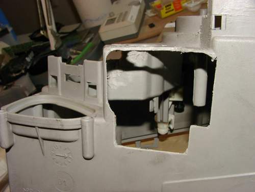

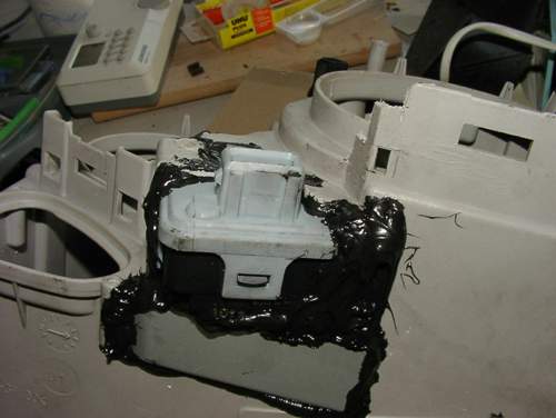

Moin Heinz und Mathias,
zum Heinz seiner Frage: mit dem Ausbau des ABC wird auch das ABC STG ausgebaut (und in den Nachbarsteuergeräten auscodiert - hat keinerlei Einfluss aber ABS und ESP etc). Man kann es auch drin lassen aber es keinen Mehrwert - es ist dann lediglich eine blinde Box die ggfs Probleme im Kabelbaum machen kann, ich nahm es heraus.
zu Mathias seinem Kommentar: ja rein theoretisch muss man den 350er HSW inkl der Stellmotoren einbauen, ABER das 500er Bordnetz passt nicht zum 350er HSW (es fehlt eine Brückenleitung von HSW1 zu HSW2 die der 350er hat und diese im Bordnetz eingelassen ist, Nachrüstung unmöglich). Daher bleibt nur der Weg der Standardnachrüstung (welches ein einfaches aber schönes und ECE freigeprüftes System ist)
Heisst man muss eine ALWR Nachrüstlösung auf Basis von Ultraschallsensoren ins Umbauprojekt einplanen (gibts von Hella oder dem LWR Shop zum nachrüsten). Bedeutet man muss erstens beim 500er HSW den Abstandshalter im HSW herausnehmen (bzw beim 350er den dort postierten Stellmotor) und man muss das Rückgehäuse mechanisch bearbeiten. Der Kegel wo normalerweise der Motor oder der Abstandshalter drin ist (beides eingeschraubt - nicht vergossen) muss begradigt werden. Die Begradigung ist notwendig damit die Nachrüststellmotoren reinpostiert werden können (ansonsten gibts einen Kollisionspunkt mit der SBC).
Modellbauer oder Feinmechaniker sind hier ganz klar im Vorteil (ich gab es einer Fachfirma).
Aber ja - es ist schon aufwändig.
lg Boris
