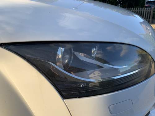

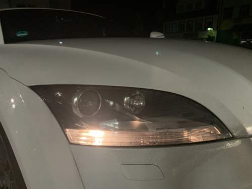

vorab, da schon einige Threads hierzu bestehen, ich konnte daraus leider keine endgültige Antwort auf meinen TT beziehen und mache deshalb zur Sicherheit einen eigenen auf, hoffe das ist ok 🙂.
Letze Woche ist mir mein „Abblendlicht rechts“ ausgefallen und ich würde die Lampe gerne austauschen.
Der Tausch selber sollte kein Problem sein, habe ich bei meinen alten 8n auch schon gemacht und es gibt ja genügend Anleitungen hierzu.
Allerdings bin ich mir unsicher, welche Lampe ich bestellen muss und habe deshalb ein paar Fragen:
- habe ich Xenon (wäre mir neu)?
- Welche Lampe H1, H3, H6W, H7 / Farbtemperatur /Halogen -> Empfehlungen?
- beide Seiten gemeinsam tauschen?
Über Antworten würde ich mich sehr freuen 🙂.
Grüße René

Links Ok
Rechts Defekt Nacht
Rechts Defekt Tag
Das sieht schwer nach einem Xenon-Brenner aus…
[Von Motor-Talk aus dem Thema 'Abblendlicht' überführt.]
Danke für die schnelle Antwort, dann wird es zwar teurer, sollte sonst aber keinen Unterschied machen oder?
Auf die Schnelle gibt es hier ja schon eine super Anleitung.
Bezüglich der Brenner, ich finde die 8000k zwar auch deutlich besser, aber scheinen ja leider nicht zugelassen sein oder?
Laut der Anleitung müssten es D1S 35W sein (Sockel: PK32D-2/ Spannung: 85 Volt/ Leistung: 35 Watt/ Farbtemp. mir überlassen) richtig?

Möchte noch Rückmeldung geben.
Habe mir die gleichen bestellt und am Wochenende ohne Probleme eingebaut.
Danke für deine Hilfe 🙂.
