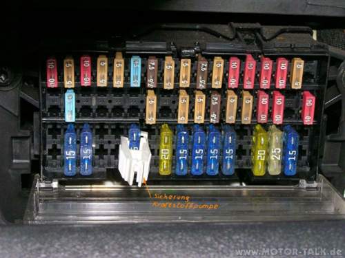

Nein, es sind die Sicherungen 12 u. 13. Siehe Foto

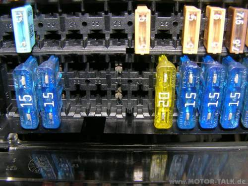

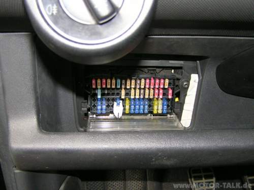

Hallo lupo227,
hier ist noch Fotos vom Sicherungkasten. Erkennbar sind die Belegungsnummern. Es ist ein ANV ohne Extras außer ABS.
Zu beachten ist die Zählweise:Von oben links (Sicherung 1) nach unten rechts (Sicherung 51 ).
Im Deckel des Sicherungskasten ist es genau umgekehrt eingezeichnet.
