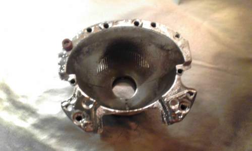

Habe jetzt auch neue Xenons eingebaut (Nightbraker). Gebracht hat es nichts, leider! Habe jetzt einen Scheinwerfer zerlegt. Alles recht sauber dort drin, nur der Reflektor der Abblendleuchte zeigt sich frisch in neuem Gußeisenlook. Da wird das beste Licht nur unweit geworfen.
@substreem

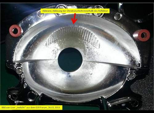

Meinst du die Ab-/Auflösung der Spiegelschicht im Reflektor?
Werner
Jo, da war nichts mehr mit Spiegel.
Kein Wunder, dass ich nur noch nach Gehör gefahren bin.

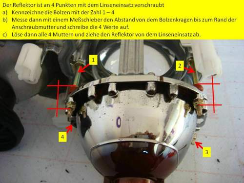

Ach ja, die Reflektoren sind auf 4 Gummipuffer gelagert, wobei die Muttern unterschiedlich weit auf den 4 Befestigungsbolzen angezogen werden. Wenn du ohne vorherige Abstandsermittlung die Muttern entfernst, erreichst du beim Wiedereinbau der Reflektoren, nicht mehr die ursprüngliche Werksjustierung, wodurch die Reflektoren dann schief im Scheinwerfer stehen. Wenn du Wissen möchtest wie man beim Aus-/Einbau vorgehen sollte, sende mir deine E-Mail Addi per PN.

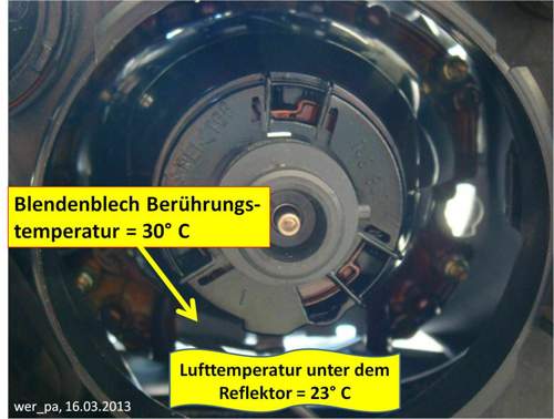

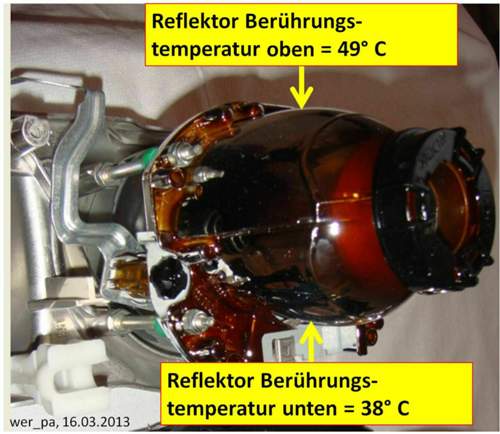

Werner, hau nochmal einen raus. Wie warm werden die Reflektoren?

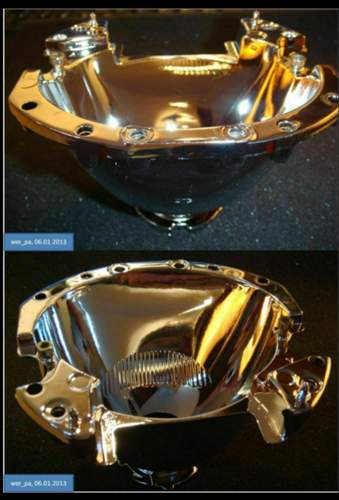

Bezüglich Hella FL Xenon Scheinwerfer, gerne doch (:-))
Es wurde diesbezüglich auch mal die Frage gestellt, ob man Silikatbeutel zur Bindung der übermäßiger Luftfeuchtigkeit im Scheinwerfer, ggf. auch direkt unterhalb des Xenon Reflektors ablegen kann. (Siehe Bilder)
Werner
Bild 1
Bild 2
Da habe ich mit mehr Wärme gerechnet. Das macht der Lack ja bedenkenlos mit (bis 120 Gard).

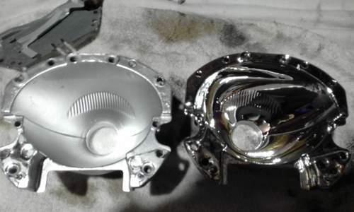

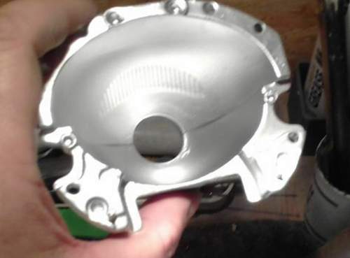

Der Chromlack aus der Dose hält keinesfalls das was er verspricht. Will meinen, eine wirkliche Spiegelfläche, wie der Dosendeckel es glauben lässt, ist nicht zu erreichen. Das beste Ergebnis bekommt man in 3-4 Spritzgängen mit jeweils recht dünnem Auftrag. Jede Nachbehandlung, wie Polieren oder Klarlack, ist kontraproduktiv und nimmt Glanz.
Ich habe den Spiegel mit 1500 Schleifpapier geschliffen, mit Epoxygrund (weiß) grundiert und den Chromlack aufgetragen. Dann ab damit in den Backofen. Bei 75 Grad und leicht geöffneter Tür den Lack über 15 Min. etwas einbrennen lassen. Keine Ahnung, ob das tatsächlich etwas bringt, aber schlecht war es nicht.
In der Garage war nach Wiedereinbau des Scheinwerfers ein deutlicher Lichtunterschied zum noch unbehandeltem Scheinwerfer zu erkennen. Jetzt fiebere ich dem Abend entgegen 😉
Grüße an alle!
Abschließend noch ein paar Bilder. Es hat sich schon deutlich gelohnt, so zumindest, dass man, hier in der Mitte vom Nirgendwo, wieder ausreichend Licht auf der Straße hat, ohne dass jemand mit Warnweste vorweg laufen muss, um den Straßenrand zu markieren. Die Spiegel verchromen zu lassen, wird mit Sicherheit mehr bringen. Wie erheblich, dass würde mich jetzt tatsächlich interessieren.
Vorher
Grundiert
Nachher

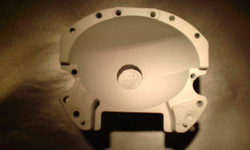

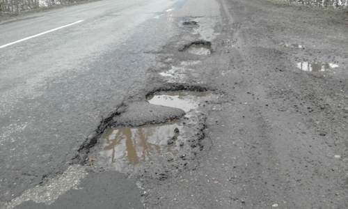

Nachdem die hiesigen Straßen, hier in den Orten nach dem Winter, echt brutal aussehen (Siehe Bilder), das Auto täglich in Gebrauch ist (Landleben hat auch Nachteile), es nachts hier wirklich stock duster ist, musste eine Sofortlösung her. Das Lackieren der Reflektoren hat schon einiges gebracht, steht aber in keinem Verhältnis zu dem, was die Hellas wirklich können. Habe jetzt eine Firma gefunden, welche mir die Reflektoren im Austausch vorab zuschickte. Stück für 25 Euro. Die Alten wurden nach Umbau zurückgeschickt.
Wem, wie mir, die wertvollen Tipps von @wer_pa etwas zu spät erreichen, der wird seine Hellas zum Abstimmen von Abblend- und Fernlicht nochmals ganz genau kennenlernen. Basierend auf die korrekte Justierung des Fernlichtes müssen die neuen Reflektoren in die richtige Winkeleinstellung gebracht werden. Das erfordert ein mehrfaches Ein- und Ausbauen des Scheinwerfers. Zum Glück sind die Muttern zur Reflektorverschraubung durch die Öffnung für den Lampeneinsatz zu erreichen. Nur eben nicht bei eingebautem Scheinwerfer. Das nahm deutlich mehr Zeit in Anspruch als die komplette Überholung des Scheinwerfers nebst einkleben neuer Streuscheiben. Hier unbedingt sehr genau arbeiten. Beim abschließenden Lichtcheck beim TÜV kann das Abblendlicht ansonsten zwar richtig eingestellt werden, damit ist aber die richtige Einstellung des Fernlichts versaut und die Dinger leuchten sonstwo hin. Die ganze Mühe hat sich aber deutlich gelohnt. Eine wahre Freude jetzt in der Dunkelheit zu fahren!

Es handelt sich nicht um das Fernlicht, sondern um die Abblendlichtreflektoren, die zur Neubeschichtung aus-/eingebaut wurden. Bevor der Abblendlichtreflektor ausgebaut wird, müssen die vorhandenen Abstandsmaße an den Anschraubpunkten gemessen (siehe Bild ) und aufgeschrieben werden. Bei dem Wiedereinbau der Abblendlichtlinse nach deren Neubeschichtung, sind die Befestigungsmuttern soweit anzuziehen, bis die zuvor ermittelten Abstandmaße wieder erreicht werden.
