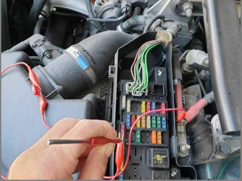

@Eurit40 schrieb am 18. August 2020 um 23:23:03 Uhr:
Werde morgen mal im Sicherungskasten auf der Abgehenden Leitung 12V anlegen, dann müsste das Licht gehen.
das habe ich soeben erledigt und siehe da, Lampen gehen.

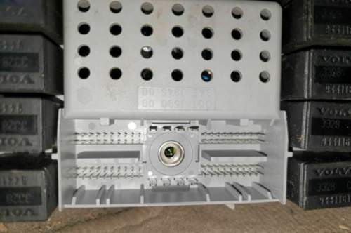

Jetzt grabe ich das CEM mal aus.
kalte Lötstelle auf dem CEM?
Oder der berühmte Jumper.
@Saab Frank schrieb am 19. August 2020 um 13:25:47 Uhr:
@Eurit40 schrieb am 19. August 2020 um 09:16:48 Uhr:
versuche gerade rauszubekommen wohin das Kabel vom Sicherungsplatz an dem CEM endet.
Jumper schaut gut aus, wie sollte der Durchgang sein?

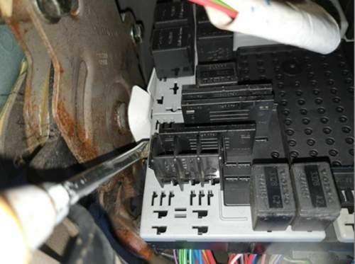

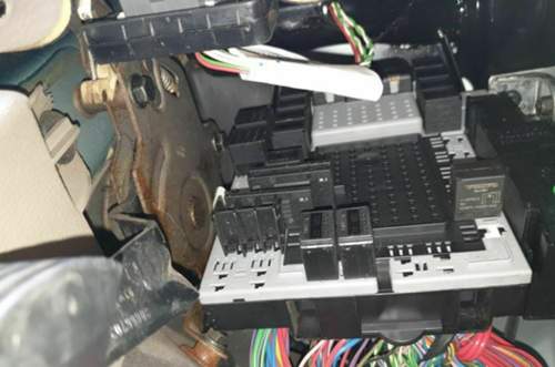

anbei ein paar aktuelle Bilder meiner Baustelle
CEM eingebater Zustand
Hier aushebeln
Stecker Anschluss

Vor folgendem Thema stehe ich gerade. Meine Abblendlichter gehen nicht, am Steckplatz der Sicherungen kommt kein Strom 12V an.

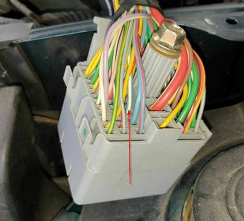

Bei dem Steckplatz habe ich auf der abgehenden Seite an dem Steckplatz 12V angelegt die Lichter brennen. Somit suche ich jetzt in die andere Richtung. Habe alles soweit frei und ausgebaut vom Steckplatz habe ich Verbindung zu dem Stecker der ins Wagen inner führt. Mit Durchgangsprüfer durchgepiept. Jetzt suche wo da Kabel am CEM ankommen müsste. Das finde ich nicht. Auch habe ich dierekt am Steckplatz vom Relais versucht das Ende zu finden (von dort muss doch 12V zum Sicherungs-Steckplatz gehen)
Wer kann mit an Hand des Schaltplanes sagen wo ich das andere Ende des Kabels von der Sicherung 17 & 18 finde
Danke
[Von Motor-Talk aus dem Thema 'Ablendlicht geht nicht, Ansteuerung von CEM / Unterbrechung' überführt.]
Verbindung 12V auf Steckplatz
Verbindung Sicherungssteckplatz zu Kabel
Rückseite Stecker
Hast Du das Relais selber schon gemessen? Bevor ich so tief in die Materie gehe würde ich alle naheliegenden Ursachen mal durchgehen. Das Relais schaltet zwar aber es ist nicht gesagt ob es auch durchlässr...
@ICE401 schrieb am 19. August 2020 um 15:24:10 Uhr:
Nein Relai nicht gemessen, gegen ein anderes ausgetauscht, Fehler leider nicht weg.
Müsste nicht vom Steckplatz des Relai eine Direkte Verbindung zum Sicherungsplatz bestehen?
Das Relai muss doch den Durchgang anliegend + weitergeben an die Sicherung oder habe ich da einen Gedankenfehler?
Sehe im Schaltplan wird aus dem Kabel BL-W (Blau mit Weiß) an der Steckverbindung3 54/3LE ein Kabel GR (grau ?)
Das ganze geht bei dem Steckplatz CM17 (2/62) auf 1
Das Ganze ist in Abhängikeit von CSH4 (20/27) dort wird Dauer + eingespeisst.
OH MANN
ich habe den Fehler gefunden ich bin dem was ich ich oben erwähnt habe
"Das Ganze ist in Abhängikeit von CSH4 (20/27) dort wird Dauer + eingespeisst."
nocheinmal im Plan nachgegangen.
Es ist ............................................. oben rechts im Plan ........................ die Sicherung 38 im Sicherungskasten neben dem Lenkrad
gehe jetzt mein Auto zusammenbauen :-)
