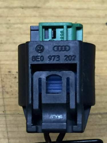

Kann mir jemand sagen, wie die TN vom Gegenstück dieses Steckers ist und welche Pins da rein kommen? Ist der Stecker für die Abblendfunktion Außenspiegel FL.
Ich will sie demnächst einbauen und würde gerne die richtigen Stecker nehmen.
Oder aber eine entsprechende Alternative.
Nils

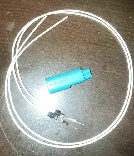

Hi Letani,
ich war beim Freundlichen und nach 30min Suche konnte der den Gegenstecker nicht finden. Suche im Netz ergab, dass es bei BMW passende Stecker gibt.
Stiftgehäuse TN : 6113 8366275 5,03EUR/Stück plus MwSt
Stiftkontakt TN: 6113 0005200 1,01EUR/Stück plus MwSt
Bei letzteren war aus irgendeinem Grund nur der Erwerb im 10er Pack möglich. So allerdings immernoch billiger als ebay. Weiterhin bitte beachten, dass bei BMW immer nur ein Pin ans Kabel gecrimpt ist, das andere Ende ist offen. D. h. pro Gehäuse 2 Kontakte bestellen. Weiterhin die zweite konnte der BMW Teilemann die Teile nur finden, wenn er die 6113 beim suchen weggelassen hat....
Bild habe ich angehangen
-20160801-224939
