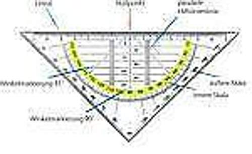

Ich habe ein 30 byte- Steuergerät und hier wurde das Abbiegelicht auf Nebler und dieses Steuerlogarithmus aktiviert.
Kann man das nun irgendwie einstellen, dass es nicht hochdimmt bei einem minimalen Lenkradeinschlag, sondern wenn der Elnkradeinschlag größer ist?

Leider nein.
Man kann es nur haben oder nicht haben.
Wie es regelt läßt sich nicht beeinflussen.
Unter 40 km/h, ab dem dritten Blinken, ab 85° Lenkeinschlag;
so ist es immer und so ist es auch sicher sinnvoll.

Wie weit ist der Lenkrinschlag bei 85°?
Siehe Bild
Was-sind-85
Hallo
Hier mal ein kleines Anschauungsmaterial für Dich.
:):rolleyes:
Themenstarteram 15. Dezember 2009 um 10:52
Herzlichen Dank für das Bildmaterial, jetzt ist es mir klarer.
