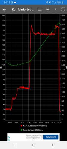

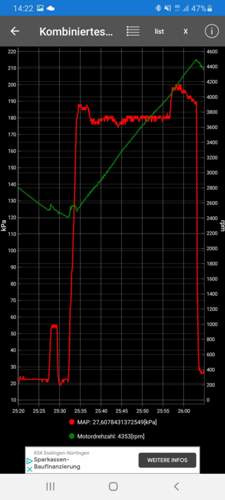

nachdem das Problem mit dem Leistungsloch zwischendurch mal deutlich besser bzw. fast weg war, ist es jetzt wieder sehr deutlich spürbar. Ich habe dazu nochmal ein paar Screenshots über OBD gemacht. Da sieht man wirklich ganz deutlich, dass der Ladedruck im Prinzip zwischen 2800/min und 4000/min ganz erheblich reduziert ist. Der sackt quasi schlagartig ab um dann später wieder schlagartig hochzugehen.
Fehler sind zumindest laut OBD und Handy keine drin. Auch damals als ich das Thema schonmal beim FOH angesprochen hatte waren keine Fehler hinterlegt. Der FOH hatte damals ausgelesen.
Ich frage mich mittlerweile echt, wo man da am besten zu suchen anfängt. Ein derartiges Runterregeln zum Motorschutz kann nicht normal sein, auch wenn andere 1.4T dieses Problem anscheinend auch teilweise haben. Ich stelle mir immernoch ein Problem mit der Ladedruckregelung vor.
Gibts nur die Möglichkeit über den FOH oder gibts bei Opel auch sowas wie einen Kontakt im "Technikzentrum"? Bei Mercedes gibts für derartige Fragen einen Kontakt irgendwo in Holland.
Früher hätte ich mal Arno Schindler oder Stephan Klasen dazu befragt. Aber ich glaube, die sind von Opel mittlerweile doch ziemlich entfernt. Wenn man so sieht, was die mittlerweile so basteln ;)

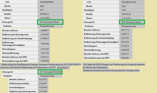

Caravan ,gebe mal bitte die VIN .
es kann ja evtl ne Software geben .
könnte evtl in der Verbindung mit dem AT zusammenhängen .
GM-Surver ,die haben ja den Motor schließlich mit entwickelt und
hatten damals das Sagen.
für VIN- W0VBE8E..........
Motor:1.4L (LE2)
Cal-Update für P0300 Garantie und Verbesserung des Ansprechverhaltens des Motors beim Warmlaufen.
Metallische Geräusche im Motor und sporadischer Leistungsverlust
Modul Teilenummer CVN
Betriebs-Software 12679294 1E7B
Kalibrierung Fahrzeugsystem 12680808 7529
Kalibrierung der Kraftstoffanlage 12671931 2632
Kalibrierung Fahrzeuggeschwindigkeit 12671946 D330
Motordiagnose 12684717
Motorkalibrierung 12694508 2A11
Betriebs-Software 2nd MPU 12650377 764F
Motorkalibrierung 2nd MPU 12669589 34A6
es gibt für alle Steuergeräte teilweise neue SW oder ein Update,
wobei eine bei fast allen Steuergeräten steht
z.B. K71 Steuergerät Getriebe
GETRIEBE: (&MHG) - AUTOMATIKGETRIEBE 6 SPD, HMD, GM, BAS+, 6T45, HYBRID, FRONTANTRIEB
Konfiguration & Setup 10007724 Unbekannt
Schätze die letzte wird etwas mit dem CAN zu tun haben .

Vllt kann da eher direkt ein User eines FOH helfen. Frage ist ja auch wie alt diese Stände sind und ob du diese nicht längst hast.
Hier gibt es ja doch einige Werkstättler die auch Details dazu haben.
Vllt slv rider oder kck97 - die fallen mir spontan ein
bei meinem Signum bin ich zu unserem FOH und
habe dem Obermeister freundlich gesagt ,
ich möchte bitte das letzte Update von GM für das MSTG ,
es war 2019 und schon PSA .
Da schaute Er mich an und blickte in den Opelrechner und meinte ,
es gibt kein Update von Opel für den Z32SE .
dann schaute ich ihn an und meinte ich habe ja von GM gesprochen .
Es tippte in seinem Rechner rum,ich finde nichts .
ich , darf ich mich mal kurz auf deinen Platz setzen und Dir es zeigen.
Er lachte ,da findest Du eh nichts.
ich mich da hingesetzt ,den GM-Surfer angezapft ,meine VIN eingegeben und
ihm das Update gezeigt ,die neue SW NUmmer .
Danach war erstmal Ruhe im Wald und Er meinte ,ich mache mich schlau .
am nächsten Tag der Anruf ,ja ich kann die SW Nummer bei Opel eintippen und
bekomme einen Preis angezeigt ,bringe den Signum Morgen vorbei.
da meinte ich,das ist doch ein klares Wort .
Ich hatte ihn gleich vorbeigeschafft und habe ihn am nächsten Tag geholt .
es ging bei dem Update vom Motor um den CAN und verbesserungen am Immobiliser 3 .
evtl kann man im Astra K die SW-NUmmer vom Motor auslesen,vergleichen
wie im Bild ,zwar nicht der Motor aber evtl habe ich den auch noch irgendwo.
Edit-
war dein Fahrzeug schon einmal zu einem SW-Update vom Motor bzw
hat Dir jemand das beim FOH gesagt mit einem Update ?
mfg

Das SW-Update von GM hat unser K-Astra
ca Ende 2018 bekommen,fällt mir ein.
Edit, SW Update war am 04.05.2018 !
Das war eine Produktverbesserungsmaßnahme
Damals von OPEL .
Ob es Caravan schon bekommen hat,
Kann ich nicht wissen.
dass sollte aber sein FOH wissen!
Mfg
Themenstarteram 2. Februar 2021 um 16:17
Weißt Du, welchen Hintergrund die Produktverbesserungsmaßnahme hatte und was da effektiv "verbessert" wurde?
Gruss
Jürgen
verhinderung von motorschäden durch lspi....(?)
