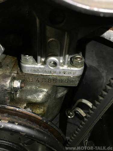

Moin zusammen,

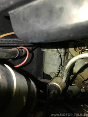

ich habe mal eine ganz dumme Frage. Habe eben mal die Motorkennbuchstaben mit dem Vergaser verglichen. Auf dem Motor steht AB, also eigentlich ja ein 44PS Motor, und der Vergaser ist ein Solex 34 PICT-3. Passt ja eigentlich nicht zusammen.
Den Motor habe ich vor ein paar Jahre von der Werkstatt meines Vertrauens tauschen lassen. Wie kann ich rausfinden ob der nun 44 oder 50 PS hat?

Hallo!
Wie du schon sagtest ist die Nummer für einen 44 PSler. Sofern du keine komplette Überarbeitung in Auftrag gegeben hattest, ist die Wahrscheinlichkeit sehr klein, dass du da einen aufgebohrten Motor hast. Vergaser sind je nach Bedüsung recht variabel einsetzbar. Du wirst wohl einfach den "Tuningvergaser" auf nem normalen AB haben.
mfg.
Habe keine Überarbeitung in Auftrag gegeben. Ist ein Austauschmotor. Damals war ich noch sehr unerfahren und habe da nicht drauf geachtet...bin mir aber sicher das ich ihn mit einem 50PS Motor in der Werkstatt abgestellt habe...
1600er Kolben/Zylinder passen ohne irgendwelche Bearbeitungen am AB.
Wie kann ich rausfinden ob die drin sind? Wahrscheinlich doch nur, wenn ich den Motor öffne, oder? Könnte ich es über die Bedüsung des Vergasers sehen?
Die Bedüsung kann willkührlich drin sein.

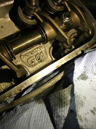

Mit Glück kannst Du das schon rausfinden!
Mach den Ventildeckel ab und schau nach der Guss Nummer.
Auf dieser Seite kannst Du dir einen Ersatzteilkatalog runter laden. In der Rubrik 1B.6. Zylinderkopf sind alle Originalen Zylinderköpfe aufgelistet.
http://www.ralfs-vw-teile.de/vw-teilehandel/kataloge.htm
Direktlink zum Katalog
http://www.ralfs-vw-teile.de/pdf/Teile_Kaefer.pdf
Wenn Deine Zylinderkopfnummer dabei ist, dann weisst Du es!
Angenommen Du findest dabei herraus, dass dein Kopf ein 1300er ist, kann es zwar immernoch sein, dass der Kopf für 1600 aufgebohrt wurde;
Wenn Du allerdings da herausfindest, dass Dein Kopf ein 1600er ist, kannst Du Dirr sicher sein, dass Du keinen 1300er hast.

Vielen Dank für den Hinweis. Habe nachgesehen. Sind 1600 Köpfe. 040 101375...
