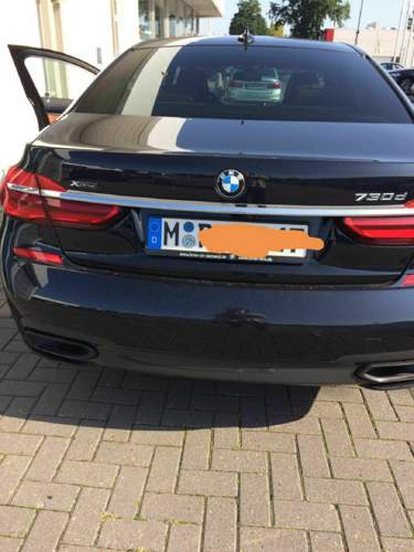

So heute morgen Auto zum freundlichen gebracht. Auto wird da behalten, wird wohl was gewechselt, Teil muss bestellt werden war die Aussage vom freundlichen mehr dürfte er mir nicht sagen. Kann zwei Tage dauern hat er mir gesagt.
Als Leihwagen gab's ein 730d
730d?
Nicht schlecht.
Ich habe "nur" einen 320i touring bekommen :)
