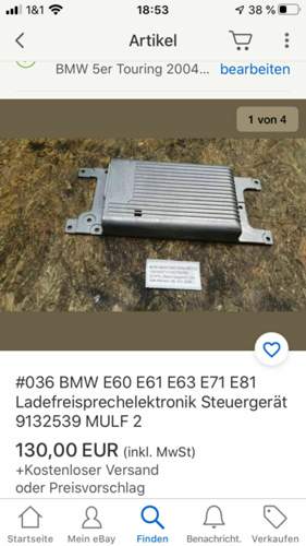

Hallo. Hatte das gleiche. Hab das MULF abgesteckt. Jetzt geht das Radio und das NAVI wieder. Leider geht das Telefon halt nicht. Aber ich brauch das nicht. Von daher ist es für mich ok.
@Dr.Hetzer schrieb am 27. Januar 2020 um 17:40:02 Uhr:
Ok. Wie stecke ich diese MULF ab?
Danke für eure Hilfe.

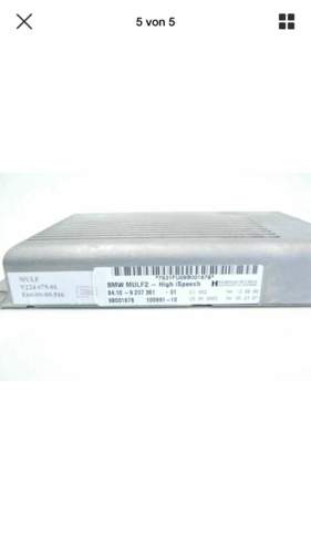

Das Teil sitzt hinter der Rückbank. Mach einfach den Kofferraum auf, Klapp den Boden hoch und nimm die Verkleidung von der Ersatzradmulde raus. Dann siehst du hinten ein recht großes silbernes Steuergerät. Da steht M U L F drauf. Mach einfach alle Stecker mit etwas Vorsicht ab. Dann Probier das ganze nochmal. Wenn’s dann geht gibts bei eBay für 15 € einen MULF-Adapter. Dann kannst du auch weiterhin auslesen. Auslesen würde nur gehen wenn der Kreis von den Steuergeräten geschlossen ist. Kann ich aber noch nicht bestätigen. Ich würde es erst mal versuchen. Den Radio ist schon cool beim Cruisen.
So sieht das aus.
@Dr.Hetzer schrieb am 27. Januar 2020 um 18:06:24 Uhr:
Vielen Dank. Es scheint zu funktionieren. Habe die Kabeleingänge abgeklebt und die Kabel zur Seite verlegt.
Hatte die letzten Wochen auch ein extrem leises Bluetooth Signal gehabt. Konnte den Anrufer überhaupt nicht verstehen so leise war es. Hat bestimmt was mit dem Ausfall der MULF zu tun. Und das es dann gerade bei BMW in den 2 Tagen passiert ist, ist bestimmt wirklich nur ein Zufall. Danke für eure Hilfe. Jetzt muss ich mal gucken wie ich das Problem mit der Mulf löse.
Kostet bei eBay 110 €.
Da ich aber nicht telefoniere hab ich mir den Adapter bestellt.
Sry 130 €
