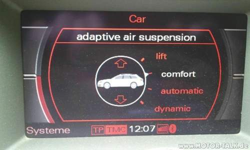

Bild 1 im stand auf Lift- Bis 30 km/h

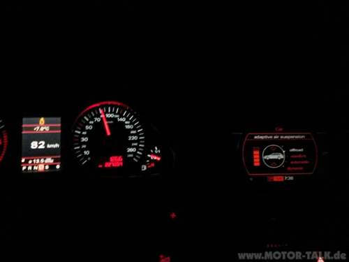

Bild 2 über 30 km/h ..... Springt alleine runter und Lift ist grau

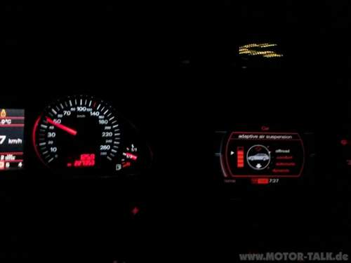

Bild 3 über 80 km/h - leider eine Sekunde zu früh. .. geht dann eine Stufe runter

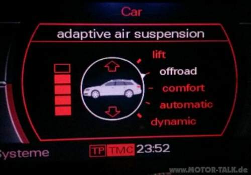

Bild 4 über 120 km/h - geht eine weitere Stufe runter- Pfeil bleibt auf Offrad
Bild 5 Anzeige steht auf Comfort Höhe und Offroad ist nicht grau also anwählbar, durch die Geschwindigkeit geht es aber dann erst unter 120 km/h wieder einen Balken höher (automatisch) und unter 50 km/h einen weiteren Banken hoch.
