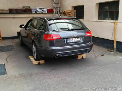

Ich habe bei meinem 2011er heute eine Tieferlegung vorgenommen, mich auch strikt an die Anleitung gehalten, soweit lief alles problemlos.
Der Boden auf dem ich es gemacht habe, war 100%ig gerade und eben.
Vorne habe ich 20mm abgesenkt, hinten ging nur 10, alles darüber hat VCDS nicht zugelassen, ich glaube vorne ging auch nicht mehr als 25...
Ist das bei dem 2011er so? Mir reicht die Tieferlegung soweit, sieht schön dezent aus, alles hat geklappt.
Nur eines:
Hinten ist der Abstand von mitte des Rades zum kotflügel auf beiden seiten identisch, maximal 1mm unterschied.
Vorne, allerdings auch schon vor der Anpassung, sind rechts 4mm weniger Abstand als links.
Kann das sein? als ich eine Wasserwage vorne angehalten habe stand der Wagen gerade.
Hat da der Vorbesitzer evtl. schon rumgemacht, oder kann das wirklich so sein? Mich wunderts eben auch, weil mehr als 10mm hinten und 25 vorne nicht zugelassen wird.
Ich werde nachher nochmal messen, allerdings direkt nach und vor der Programmierung war der Abstand rechts 4mm weniger...

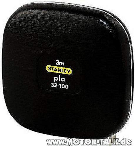

Ich geh mal davon aus das du mit Rollmaß das Maßband meinst? Stimmts oder hab ich recht? ;-)
Rollmaßband 😉
Hab sowas, die sind schön schmal und haken gut ein.
51svvepphzl-sy355
Bei mir müsste auch irgendwo so ein teil rum flacken, nur wo weis ich nicht😁.
Zur Not kauf ich einfach nochmal eins, mit so einem Rollmaßband kann man das Maß dann an der kante des Kotflügels wunderbar ablesen im gegensatz zu dem Meterstab, da ist mMn ein genaues ablesen nicht möglich, außer man hat das perfekte 90 Grad augenmaß😁
Hey Hey leute, hab ja vor einigen Wochen meinen Dicken in einer Garage abgestellt und per VCDS tiefergelegt.
Der Boden der Garage ist zwar ''gerade'', jedoch denk mal nicht genau, also etwas ungleichmäßig weil der Boden mit Bodenplatten ausgelegt ist.
Was denk ihr, sollte ich lieber wo hinfahren wo der Platz wo ich meinen Dicken zum tieferlegen (nachjustieren und Messen mit einem Rollmaßband) abstellen besser aus einer ebenen Fläche besteht wie z.b. Estrich?
Wo habt ihr das gemacht?
Es ist wirklich verdammt schwer, eine komplett ebene Fläche zu finden.
Ich mache das immer so.
Mit langen Wasserwagen ausgemessen, habe ich mir Auffahrrampen gebaut, die so +-2mm im Wasser liegen.
Da hast du wirklich recht, ist sehr schwer eine Ebene Fläche zu suchen.
Mir kam gerade ein Parkhaus oder Parkdeck, sehen ja auf Anhieb eben aus, mal schauen.
Am besten natürlich wäre eine Werkstatt die einen Ebenen Estrich Boden hat.
Vielleicht hast ja auch in der Nähe ne Spedition oder ähnliches mit ner PKW-/LKW-Waage...
