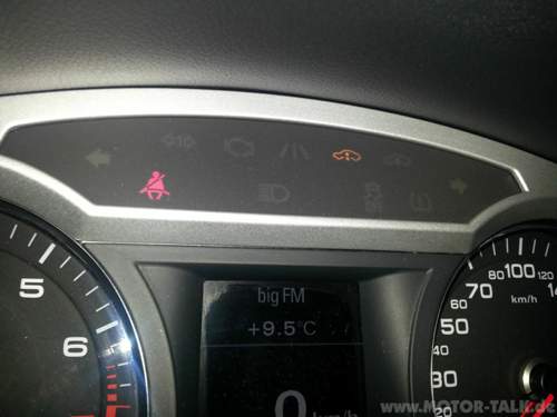

Hey leute...Frohe Ostern euch allen erst einmal 😉.
Wollte gestern per VCDS mein Dicken tieferlegen, jedoch lief wohl was schief.
Hab alles genau nach diesr anleitung gemacht.
http://www.ross-tech.com/vag-com/cars/levelcontrol.html
Problem, der Dicke ist jetzt auf Comfort stellung und kann nicht mehr manuell über das MMI angewählt werden, also die Dynamic etc. stellungen.
Zudem leuchtet im FIS ein gelbes zeichen (Im anhang) dieses sofort erschien als ich die Zugriffberechtigung mit dem Code bestätigt hatte.
Was hab ich falsch gemacht?
Wie komme ich jetzt wieder auf Grundstellung des AAS das ich wieder die verschiedene höhen des AAS über das MMI anwählen kann?

1 Fehler gefunden:
01437 - Regellage nicht gelernt
005 - keine oder falsche Grundeinstellung/Adaption - Warnleuchte EIN
Freeze Frame:
Fehlerstatus: 11100101
Fehlerpriorität: 2
Fehlerhäufigkeit: 1
Verlernzähler: 90
Kilometerstand: 70065 km
Zeitangabe: 0
Datum: 2014.04.19
Zeit: 14:20:26

Heyho, also die gelbe Lampe heißt (wie auch im fehlercode steht) das die Grund Lage nicht i. O. Ist. Und du hast kommunikations Probleme. Könnte auf ein Problem mit dem Stg hindeuten. Also du gehst nochmal in das Steuergerät ud gibst den Zugriffscode ein 31564 oder so ähnlich war der. Wenn er den akzeptiert hat dann in Anpassung und holst dir die Grundlage. Dann solltest du ihn tiefer legen können. Wenn das nicht klappt (30 min warten, so lange ist das Stg. Gesperrt bei falscher Code Eingabe).

Alles klar, werde ich morgen gleich einmal testen.
Der Untergrund muss exakt gerade sein, also im Wasser stehen? ;-)
Ich saß übrigens im Auto und der Laptop auf meinem schos (Türe war aber zu), oder sollte man das auf jedenfall von ausen machen und nicht drinnen sitzen?
Der gleiche Fehler war bei mir auch vor 2 Tagen wegen leerer Batterie, musste wieder neu angelernt werden ja musst drauskam sein du sollst ja nachmessen und nicht im Wagen sitzen.
Wichtig dabei ist, dass du während des einstellen keine Tür öffnen darfst. Also Motor an, Fenster runter und Laptop aufs Dach... So mache ich das immer...
Je ebener der Boden ist, desto besser!
Und batterie ist natürlich auch immer ein Thema, wenn die so leer ist, das er ruhe Stufen einschaltet, dann vorher laden.
Und ja, von außen messen... LgD
Ich dank euch, werde es dann morgen neu anlernen, und zwar von außen 😉
Also messen von Rad Mitte bis kante Kotflügel, diesen Wert dann + die gewünschte tieferlegung (addieren) und den als Neuer Wert im Vcds eingeben?
Besorg dir noch ne Unterlage fürs Lappy aufs Dach stellen.
Raus, Fenster runter..Kabel raus...
Wenn du es so machst ist bei - 30mm Schluss..da meist bei 414/416 ein Fehler kommt...
Also nach dem Bestätigen in Kanal5 einfach wieder in 1 und nochmal von vorne..solange bis du tief genug bist..ebene Fläche ist das wichtigste...
Ansonsten kommst du bei mir durch..machen wir es zusammen 🙂
Hey Leute.
Also hab es eben wieder hinbekommen, lag vielleicht doch an der ebenen, weil jetzt hatte ich es auf einer ebenen Stellen angepasst (Garage).
Fehler zu dieser sache sind auch nicht mehr im speicher.
