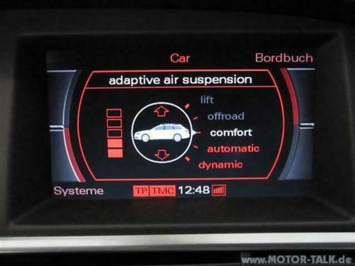

Hast Du überhaupt ein AAS Fahrwerk ??
Kannst Du über MMI verschiedene Stufen regeln ??
Siehe AAS Regelung im MMI.
Aas-allroad
