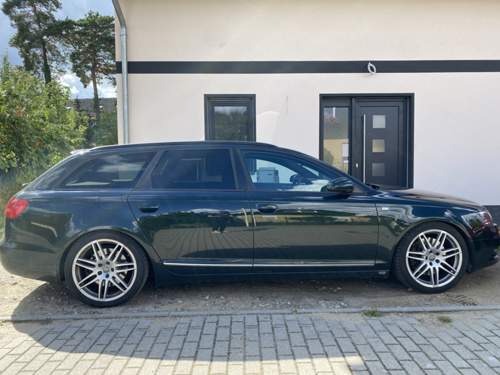

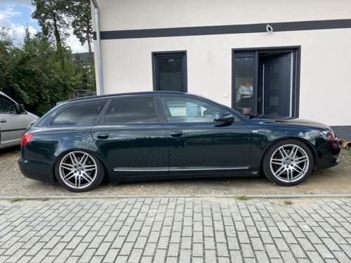

So Fahrzeug habe ich bis heute früh stehen lassen und es hat sich doch dann komplett abgesenkt. Siehe Foto. Dann werde ich wohl den Balg HR und HL vorsichtshalber tauschen lassen. Was muss das muss.

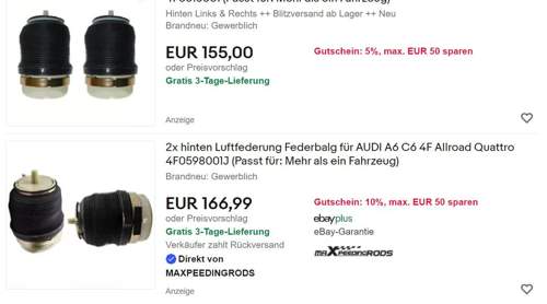

bei ebay um 160 Euro 2 Stück
AAS- Luftbalg hinten
Jop, hab gleich neue Stoßdämpfer dazu bestellt. Die waren dann nochmal ein Stück teurer. Passt schon

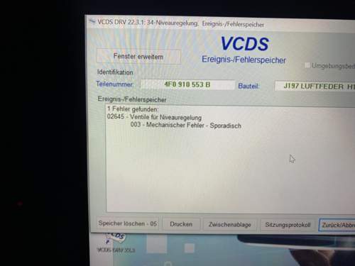

Soooo Fazit:
Stoßdämpfer waren komplett feucht und wurden zum Glück ersetzt.
Luftbalg hinten rechts war undicht. Beide getauscht und er verliert keine Luft mehr, fährt schnell auf seine Fahrstufen hoch/runter.
Nun noch ein Problem. Nach 10-20 Minuten (zufällig) kommt orangene Meldung und ich kann keine Fahrstufen mehr auswählen. System verliert aber wirklich keine Luft mehr und ist dicht. VCDS spuckt aus (Siehe Bild)
Jetzt können es doch nur noch die Niveausensoren sein oder ? Könnte jemand eine Anleitung posten, um diese zu reinigen oder zu wechseln ? Danke
Ich hatte diesen Fehler auch mal, verschwand erst mit dem Tausch Genen einen neuen Kompressor.
