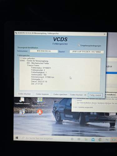

Hallo liebe Gemeinde ,
Also hab jetzt vorne nochmal einen neuen Dämpfer eingebaut ( auf Kulanz einen neuen bekommen ) und jetzt geht gefühlt gar nichts mehr …..
Das ganze Auto hängt jetzt auf der linken Seite …
Erst ging er vorne ein Stück hoch auf der linken Seite und jetzt hängt er auf der kompletten linken Seite ….
Auf der rechten Seite fährt er hoch und runter aber auf der linken nicht mehr .
Ich glaube kaum , dass es an dem Stoßdämpfer / Luftfederbein liegt , weil es jetzt hinten rechts auch ist .
Fehlerspeicher sagt sporadisch mal Ventile für Nivearegulierung ( Bild steht der genaue Fehler )
Ich weiß nicht weiter und muss auch sagen , dass ich das Auto seit einem Monat knapp habe und es keinen Spaß macht …bin echt am überlegen den wieder zu verkaufen … falls jemand Interesse hat …
Habt ihr noch eine Idee ?
Fehlerspeicher
Eb08961e-d128-451e-aba3-6187c1239d02
Ich kann mir nur noch vorstellen , dass der Ventilblock oder das Steuergerät kaputt ist …
