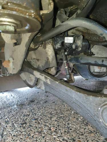

Die Ventile habe ich ausgewechselt, Fahrzeug fährt nur nach oben, das getauschte STG. ist im guten Zustand. Er bringt halt den Fehler 01400 Niveauregelung - 001 Oberer Grenzwert überschritten, mehr nicht... Die Niveaugeber zeigen einen Wert von 136 mm - 146 mm an. Denke das ist ja i.O so

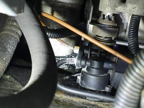

Ich habe gestern noch kurz mal den Kompressor angeschaut. Dann habe ich so weiße Flecken gesehen am Anschluss. An sowas kann es nicht liegen oder?
Kompressor ist ja seit paar monaten neu drinnen...

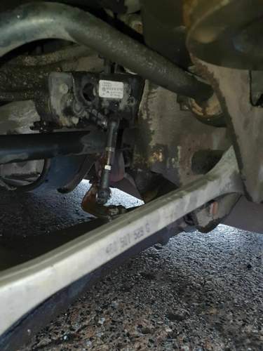

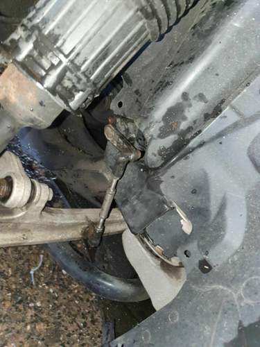

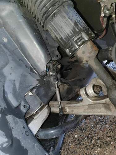

@Audi-Oldi schrieb am 28. August 2020 um 15:21:48 Uhr:
Mach bitte ein paar Bilder von den Niveugebern.

Wo sind die original Niveau geber?
Hallo
Wie ich sehe hast Du geänderte Koppelstangen verbaut.
Das ist schlecht in Verbindung mit dem Stg.
Baue die Originalen ein und lerne die Regelanlage neu an.
Wenn alles wieder gehen sollte kannst Du die nicht erlaubten Tuning Dinger wieder einbauen.
Bei deinem Fahrwerk ist alles durcheinander gekommen.
Erstmal Originalzustand herstellen , dann weiter probieren.

ja, der code ist ja für die Grundeinstellung
@Audi-Oldi schrieb am 28. August 2020 um 17:19:22 Uhr:
Hallo
Gruß Jens
hmm komisch, ich habe die aber schon länger drinnen...
Mach erstmal das was der oldi sagt und schau dann auf die werte. Meiner meinung nach achon 1-3mm unterschied
