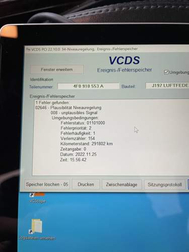

Guten Abend, :)
Habe leider ein Problem mit meinem Luftfahrwerk. Habe die SuFu genutzt aber zu genau meinem Problem leider keinen passenden Beitrag gefunden.
Und zwar geht es um meinen A6 4f Allroad 2006. Habe eine Dropbox verbaut die auch einwandfrei funktioniert. Ebenso ist alles dicht.

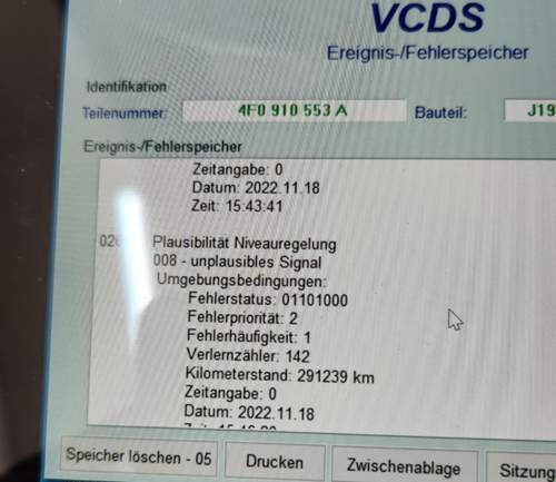

Ich wollte dann mit VCDS die Fahrstufen tiefer codieren. Leider kam dann auch schon beim Normalniveau anfahren der Fehler. Zuerst pumpt es ewig hoch und runter bis dann kommt Normalniveau anfahren abgebrochen. Dann ist der Fehler Regelanlge nicht gelernt drin. Ebenso ist auch manchmal der Fehler Plausibilität Niveauregelung, 008 - unplausibles Signal im Fehlerspeicher, habe bereits den Niveusensor vorne links getauscht, da dort die Abweichung sehr groß war. Ist jetzt auch schon um einiges besser, allerdings wieder das Problem mit Normalniveau anfahren. Heute hat es dann ein einziges mal funktioniert aber sobald man dann vorne links anfängt fährt es wieder ewig hoch und runter bis dann der Kompressor wegen Überhitzung ausschaltet. Haben es jetzt auch schon an 3 verschiedenen Tagen probiert, Batterie abgeklemmt für 15 Minuten, mal eine Runde gefahren während dem Codieren usw. Kein Erfolg. Messwertblöcke, Spannungen, Betriebsdruck des Kompressors usw sehen für mich alle in Ordnung aus. Habe jetzt noch vorsichtshalber einen neuen Niveusensor für vorne rechts bestellt, wobei ich nicht denke dass da der Fehler liegt.
Vielleicht hatte jemand mal das gleiche Problem und kann mir helfen. Fotos von den Fehlern und Messwertblöcken im Anhang.
Mit freundlichen Grüßen Alex

Wieviel Kilometer hat der Wagen runter ? Edit. (291000 km)
Dein Kompressor wird kein Leistung mehr haben... deshalb überhitzt er und pumpt ewig lange... da ist ein Neuer fällig- passt auch mit der Laufleistung.
Abweichungen in der Höhe wirst Du bis zum Anlernen immer mal wieder haben.... vorher Sensoren tauschen ist rausgeschmissenes Geld !

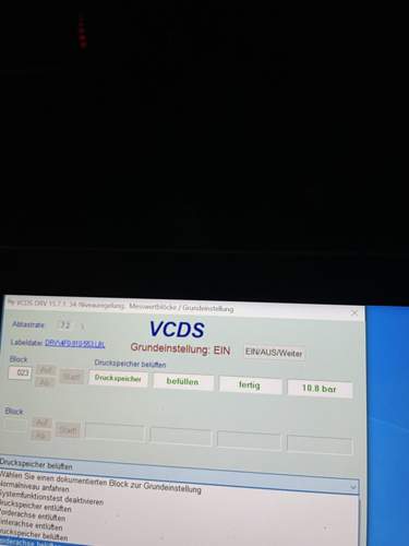

Ich glaube nicht dass der kaputt ist. Wie man an den Fotos erkennt macht er 11 bar Druck und das auch in normaler Geschwindigkeit.
Vielleicht hab ich mich ein bisschen unklar ausgedrückt mit „ewig“ pumpen. Er pumpt in normaler Geschwindigkeit hoch, dann lässt er die Luft wieder raus und diesen Prozess wiederholt er dann 5-10min bis der Kompressor dann überhitzt.

Hebt er denn dabei oder versucht er nur und lässt dann wieder ab ?
Betriesdruck sind bis 16 bar... ab bzw unter 10 bar hebt er den Wagen kaum noch. 11 bar sind also echt knapp die Grenze..
Themenstarteram 20. November 2022 um 18:32
Ja er hebt ganz normal hoch. Wir haben auch mal komplett entlüftet und dann voll aufpumpen lassen. Waren dann vorne 9,9 und hinten ca 9,4 bar.
Okay das wäre dann knapp. Habe hier im Forum gelesen dass alles unter 7-8 bar schlecht wäre und 10-14 bar noch vollkommen in Ordnung.
@Alex_walder schrieb am 20. November 2022 um 19:32:34 Uhr:
Ich habe in meine Anlage ein Druckbarometer am Druckspeicher integriert...unter 10 bar hebt er vorne nicht mehr.

Ja um es genau zu beschreiben war es so dass er beim Druckspeicher befüllen auf 11,5 bar ging und sobald der Kompressor ausgeht dann auf die 10,8 bar.
Anheben tut er aber ganz normal und auch die Lautstärke des Kompressors ist nicht übertrieben laut.
