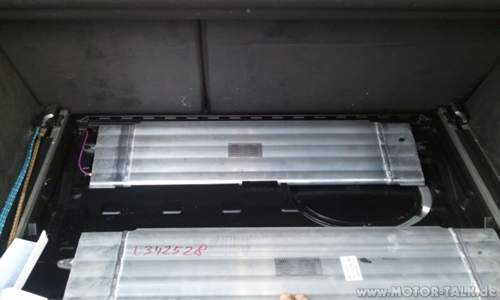

Der Duckspeicher sitzt hinter der Rücksitzbank (Avant) wie auf dem bikd zu sehen (der obere ist orginal) darüber ist eine Plastikabdeckung (4,2l kleiner druckspeicher) nimmt man den vom allroad muss eine andere Abdeckung drüber da die kleine nicht mehr passt (nur bei umrüstung oder nachrüstung)

der obere ist vom normalen und der untere vom allroad ? aber ist der grössenverhälniss so riesig oder wirkt es nur so ? teilinummer zufällig am besten vom allroad.

Es sind beides normale...4,2l Luftvolumen einer...ich baue einen normalen dazu =8,4l, der allroaddruckspeicher hat glaube ich 5,8l.
Der unterschied ist nur die Bauweise...schlecht zu sehen auf Bikder...der normale ist keilförmig, der allroad kastenförmig.
Ich ändere das weil ich super günstig an einen zweiten normal Druckspeicher gekommen bin (40,- ebay)
