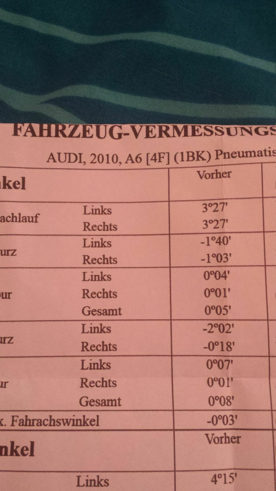

...okay. Zurück zum Thema :D Was sagen die Expertem vor allem zum Unterschied Sturz R-L. Hinnehmbar?

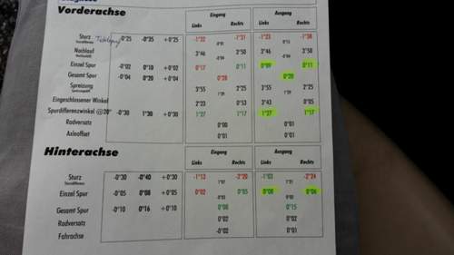

Hallo zusammen war heute zum Spur einstellen, leider haben die Mechaniker dan abgebrochen und zu mir gemeint ixh soll zu Audi und die Spur richten lassen das könnte nur Audi, der Sturz Vorne ist sehr komisch und die würden es nicht hin bekommen im Anhang ein bild vom Ausdruck, habe mein dicken vorne 25 und hinten 15 tiefer gelegt

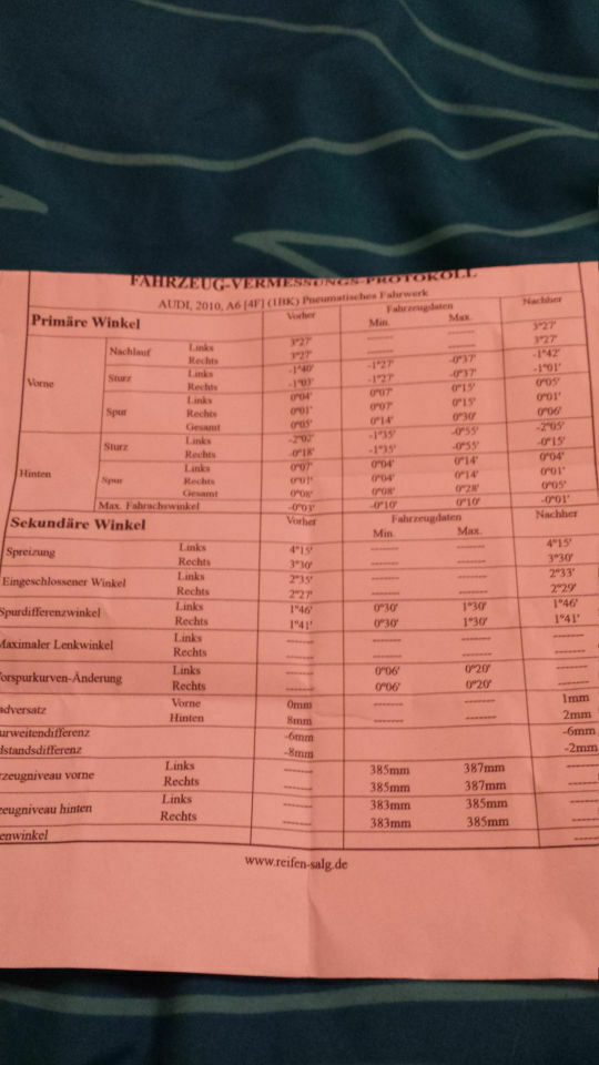

Hab nen ähnliches Problem: habe heute bei meinem Audi Spur und Sturz einstellen lassen und von Händler ein Protokoll mitbekommen. Passt das so wies eingestellt wurde? Kommt mir etwas komisch vor. Nur das ich 30er Eibach Federn mit Standard Dämpfer verbaut habe. Danke für jede Info
@paul_A4 : Ich war diese Woche beim Reifenhändler, der hat mir alles eingestellt, Protokoll hier im anderen Thread. Wie dort beschrieben kann man den Sturz vorne nur ausmitteln, nicht wirklich einstellen. Machen kann dies jeder mit einer 3D Vermessung. Da dein Protokoll sehr ähnlich aussieht wie meines nehme ich an dass dies dein Mechaniker hat. Deine Werte sind -1°42' und -1°01' => ausgemittelt müsste das rein theoretisch -1°22' ergeben, was in der Toleranz wäre.

Ich war hier in Vorarlberg beim Profi Reifen, ist eine Reifenhändlerkette mit ca. 40 Standorten in Österreich. Hat 99€ gekostet und ca. 45 Minuten gedauert.
Das geht ja, ich habe jetzt locker 10 Händler angerufen und keiner kann das, der eine wollte was am Dämpfer machen da war alles klar , bin schon voll am verzweifeln 3 audi Händler abgerufen imner 300 bis 450
Das sollte eigentlich jeder können. Nur für die komplette Achsvermessung braucht man einen "besseren" Prüfstand, weil da auch noch die Vorspurkurve bestimmt wird.
