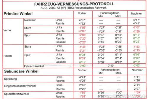

Da das Protokoll im AAS-VCDS-Thread wohl ein wenig untergegangen ist, hier nochmal an wahrscheinlich richtiger Stelle. Habe meinen nach Tieferlegung jetzt vermessen und Spur an VA und HA einstellen lassen, anbei das Protokoll. Alles gemessen und eingestellt im -50mm Dynamikmodus. Kann das mal einer der Experten hier bewerten?
EDIT: Falls das jetzt als Spamming gewertet wird, bitte das Protokoll im anderen Thread löschen. 🙁
Vermessungsprotokoll
