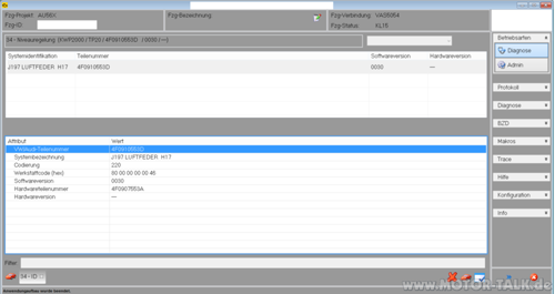

Themenstarteram 28. Januar 2014 um 11:19
Bin überzeugt, dass A mit D auch laufen wird, jedoch kann ich das nicht austesten, da mir die D SW fehlt....
Vielleicht bekomm ich die SW aufgetrieben.
Ich meld mich nochmal dazu.
Grüße, Moikus
Also SW D auf HW A (H17) läuft hervorragend.
RDK macht auch keine Probleme.
Am We geht's in die Berge. Wird sicher spaßig mit dem Allroad^^

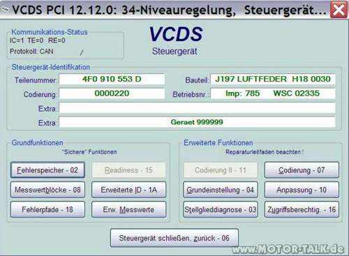

Themenstarteram 21. März 2014 um 17:52
Dein Däumchen drücken hat was gebracht :D
Hab heute mein AAS auf Index D gebracht ;) :D

Aas-sw-d
Perfekt, vielen Dank für die Info. Das Aktivieren des RDK hat somit auch wieder ohne Probleme funktioniert?
Ich habe mit onserious schon Kontakt und er meinte auch, dass er es mir wenn es mal passt aufspielen kann. Bin ich froh, dass dies endlich funktioniert hat und ich meine Daumen nicht ganz zerdrücken musste. ;)
Themenstarteram 21. März 2014 um 19:56
Ja OnSerious kann Dir die SW D auch aufspielen...und keine Probleme mehr ;) :D
Jup, mit der "D" funktioniert alles einwandfrei, auch mit HW A.

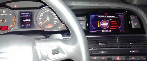

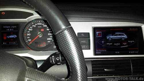

Unbenannt
20140323-195544
Themenstarteram 23. März 2014 um 19:48
Wie sollte es auch anders sein ;)
