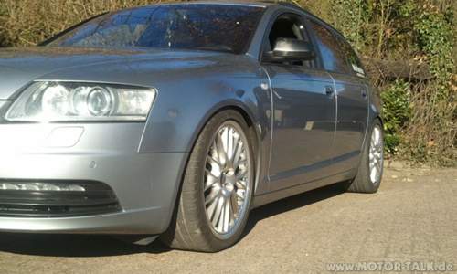

Bei -30 machst Du nichts falsch.... fahre schon das 3te Jahr so... Problemlos und optisch eine sehr gute Lösung. Gegen HängeArsch dann respektive VH-30 HA-25
Komfort bleibt dabei wie gewohnt erhalten.
mfg Senti

Was hast dann Radmitte/Kotflügelkante für ein Maß!
Muss ich gleich mal messen gehen.... habs nicht im Kopf
Hier im Dynamicmodus hinten:
https://www.dropbox.com/.../2013-04-07%2017.51.53.jpg?v=0mcn
vorne:
https://www.dropbox.com/.../2013-04-07%2017.50.55.jpg?v=0mcn
2013-04-07-17-50-55
2013-04-07-17-51-53
vorne:
Den Bildern nach sollten das so um die 34cm sein?!?

Programmiert ist ab Standart -30 mm... kommt dann der Dynamicmodus dazu, wären dann nochmal -10 mm (glaub ich) -schwere Fragen vor der ersten Kanne Kaffee 😁
Mit VCDS wird ja mmer im Comfortmodus programmiert... also die Dynamiceinstellung kommt dann noch dazu: ergo -40mm
